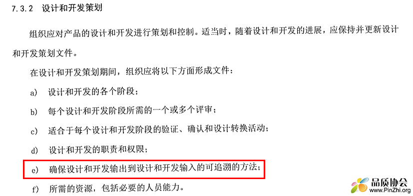

13485条款7.3.2设计开发策划要求如下:
设计和开发策划过程中,组织应对以下形成文件:
e)为确保设计和开发输出到设计和开发输入可追溯性的方法;
见图1。
对此本人有以下疑问:1)如何理解“设计和开发输出到设计和开发输入可追溯性的方法”?2)如何将这此可追溯性方法形成文件。
请指教!
谢谢!

设计开发过程能不能追溯
--保留过程记录

如何将这此可追溯性方法形成文件。
你认为“设计和开发输出到设计和开发输入”这个过程中那些形成的文件重要,需要保留,在你的三级文件里写明就OK啦

语文句子结构分析:
确保***方法。
确保***可追溯的方法。
确保设计和开发输出到设计和开发输入可追溯的方法。
这样就明确是什么文件啦。
我们工作是顺着来的,不是追溯。
文件就应该是 确保输入获得输出 的方法。
