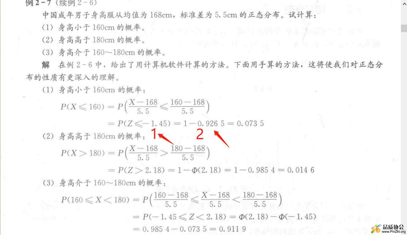

各位法师好!请问第1步换第2步是怎么换算的?
235

Z小于等于-1.45=1-0.9265是怎么来的

一般正态分布-->转换为标准正态分布-->画图查表取值

直接查标准正态概率分布表,Z=1.45的时候,概率为0.9265,小于1.45的概率=1-0.9265

可以参考一下事例2-6的说明
