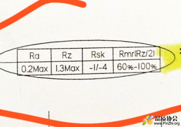

客户来图;产品表面粗糙度;其中关于RSK-1/-4的解读;请教各位大神!另外请问RSK的值负得越多,是不是表面质量越好!

没记错的话 ra  rz 都表示粗糙度但是单位不一样就跟华氏和罗氏硬度一个道理    ra02max  标识最大粗糙度02um     粗糙度读数只能比这个数值小

ra是测量范围内的平均粗糙度,rz 在取样长度内最大的轮廓峰高的平均值与五个最大的轮廓谷深的平均值之和 ;  发表于 2022-10-24 14:20

RA RY RZ用来来计算的原理不一样,但他们之间有换算公式
