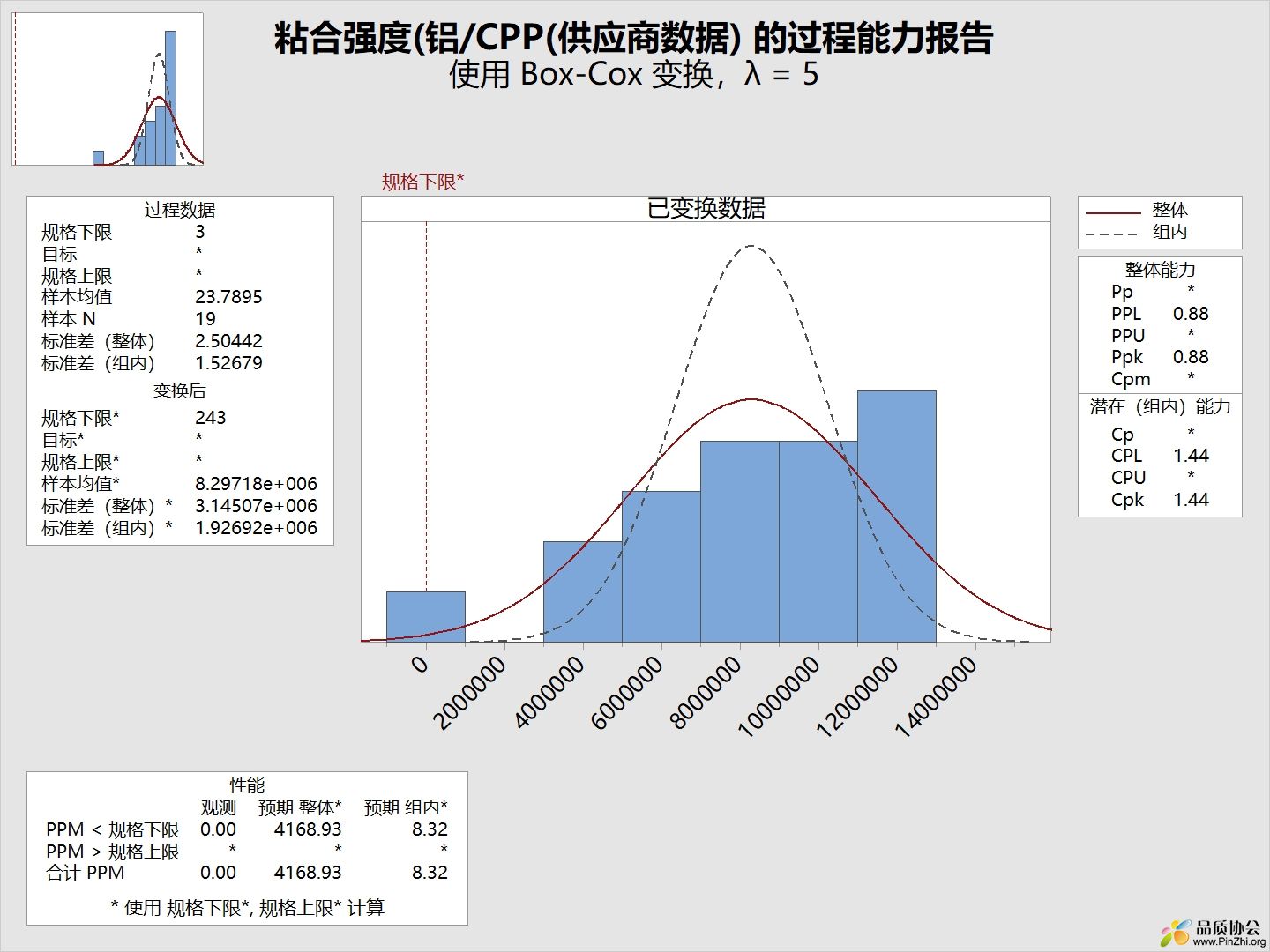

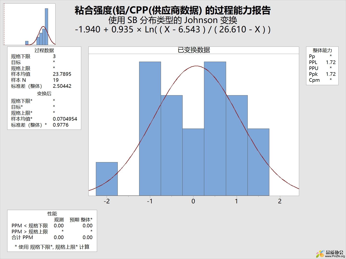

求解:同一组非正态样本数据,分别经Box-Cox变换和Johnson变换后进行过程能力分析,得到的结果有差异,原因是什么?

发表于 2022-10-28 08:09:59 | 显示全部楼层
为什么你选择的兰姆达是5?是最佳选择吗?

发表于 2022-10-28 14:33:49 | 显示全部楼层
应该使用个体分布标识,查看使用哪种分布或转换。
