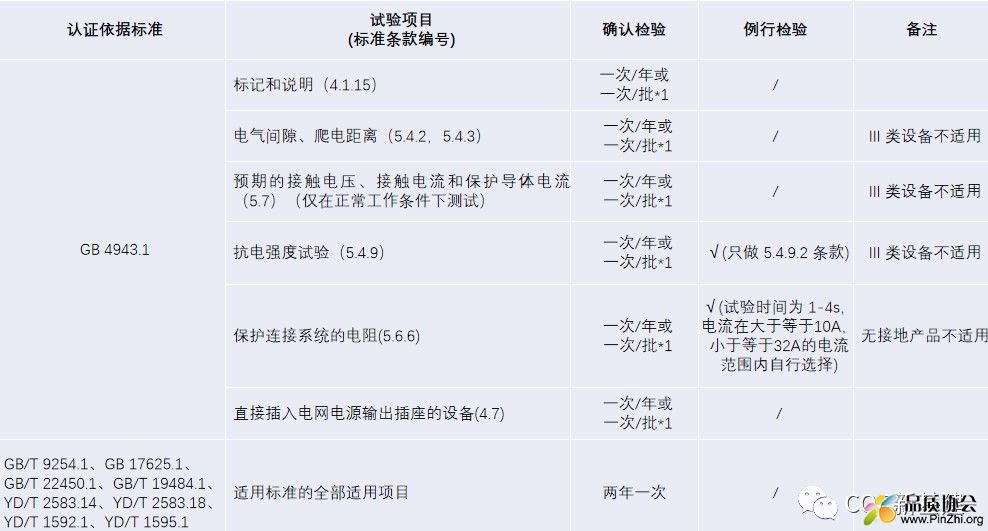

问:按照新版GB 4943.1标准,整机的例行检验和确认检验要做哪些内容?
答:例行检验包括:
抗电强度试验(只做 5.4.9.2 条款);
保护连接系统的电阻(试验时间为 1-4s,电流在大于等于10A,小于等于32A的电流范围内自行选择);
确认检验包括:
1) 标记和说明(4.1.15);
2) 电气间隙、爬电距离(5.4.2,5.4.3);
3) 预期的接触电压、接触电流和保护导体电流(5.7)(仅在正常工作条件下测试);
4) 抗电强度试验(5.4.9);
5) 保护连接系统的电阻(5.6.6);
6) 直接插入电网电源输出插座的设备(4.7);
GB 4943.1-2022
GB 4943.1-2022
