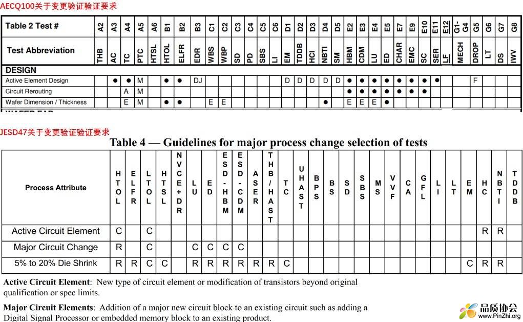

请求各路大神帮忙解答下:
AEC-Q100的“circuit rerouting”和JESD47的“major circuit change”怎么理解,两者有何区别?为什么在不同标准中要求验证的内容不一样?
谢谢
AEC-Q100和JESD47关于IC设计变更的验证要求
