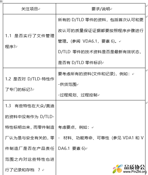

对生命安全有重大影响或涉及国家规定的安全法规要求,需要质量方面特别证明的产品和特定特性。
D/TLD管理是法律法规和大众集团的要求,在发生损害情况和/或大众汽车集团要求下,供应商必须证明自己在防止产品出现缺陷方面已采取了足够的措施。
