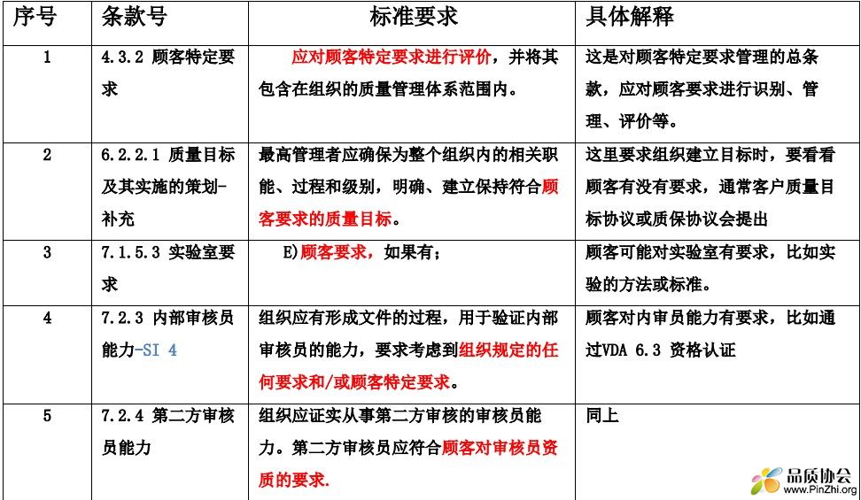

IATF 16949标准那些条款,客户可能会提出特定要求呢?求加精
IATF16949标准提到的顾客特定要求
IATF16949标准顾客要求的条款.pdf
204.89 KB, 下载次数: 198
