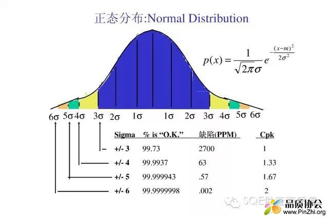

16949条款中,哪一条规定了CPK要大于1.67?

发表于 2022-11-14 13:29:06 | 显示全部楼层
客户给定的

发表于 2022-11-14 13:42:29 | 显示全部楼层
没有具体的条款规定。要看你的设计输入(顾客的要求和本身的过程设计目标)一般批量要求CPK>1.33 或ppk大于1.67

发表于 2022-11-14 15:39:25 | 显示全部楼层
客户要求     一般1.33

发表于 2022-11-14 16:47:49 | 显示全部楼层
标准没有要求,属于客户特定要求之类的
