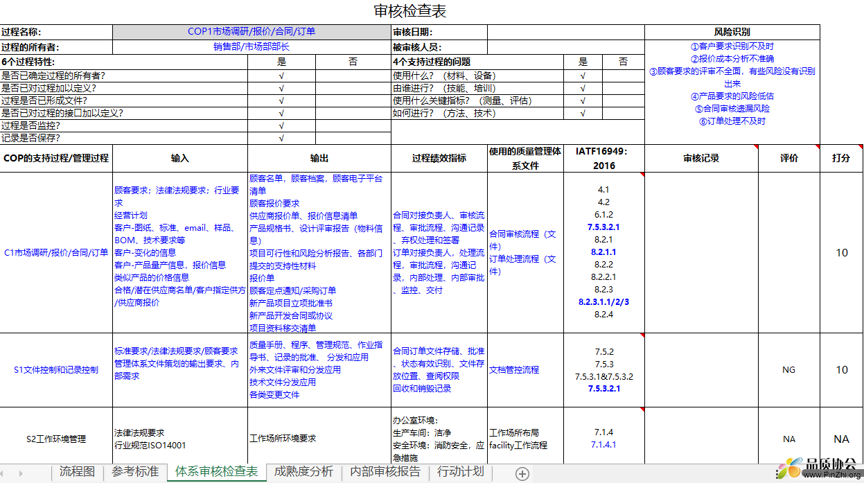

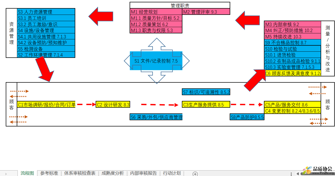

发表于 2022-11-16 13:36:20 | 显示全部楼层 |阅读模式
总是感觉没有特别满意ISO9001/IATF16949检查表模板,于是自己结合各个模板还有培训老师的过程向导流程,自己自作了这个检查表。花了2个礼拜才整理好,现在分享给大家(所有细节全部开放),希望大家可以结合自己的知识提出宝贵的意见,强调下不要拿来主义,希望大家可以多提意见,希望中国的质量同仁可以越做越好,重要的事把你的建议和想法修改之后发给我一起学习
ISO9001-IATF16949 自制检查表

发表于 2022-11-18 13:57:24 | 显示全部楼层
1.没看到6.1.2.3应急计划,不知道是不是漏看了
2.小部分批注里面ISO9001后面写的2005
3.贵司的MSA报告是做的重复性与再现性还是五性报告呀?

 楼主| 发表于 2022-11-21 17:07:18 | 显示全部楼层
3.贵司的MSA ...
非常感谢参与讨论和指导。
1. 确实没有特别去考虑这个, 我觉得可以放到供应商管理支持项,或者管理评审和内部审核管理项,还是贯穿整个COP过程。  您有什么建议?
2. 谢谢,我会修改错误的地方。
3. 我在design house,所以还是主要针对封装厂的检查,我们主要看GRR-重复性和再现性,其它三性主要是工厂自己看。  MSA我本身不是很熟。
再次感谢你的沟通交流
