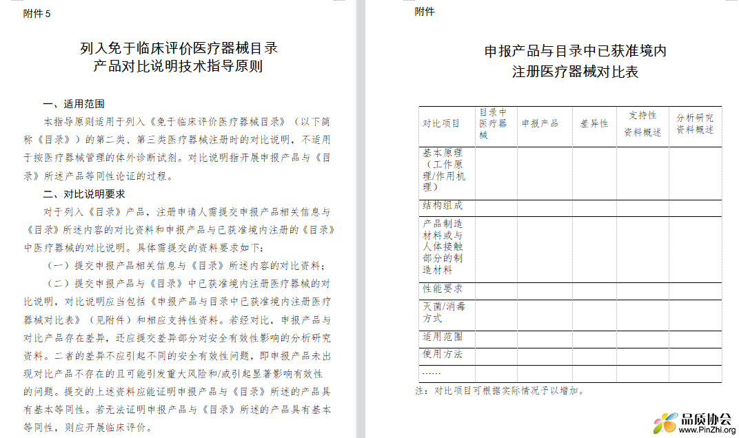

发表于 2022-11-18 12:02:34 | 显示全部楼层
免临床参照这个
