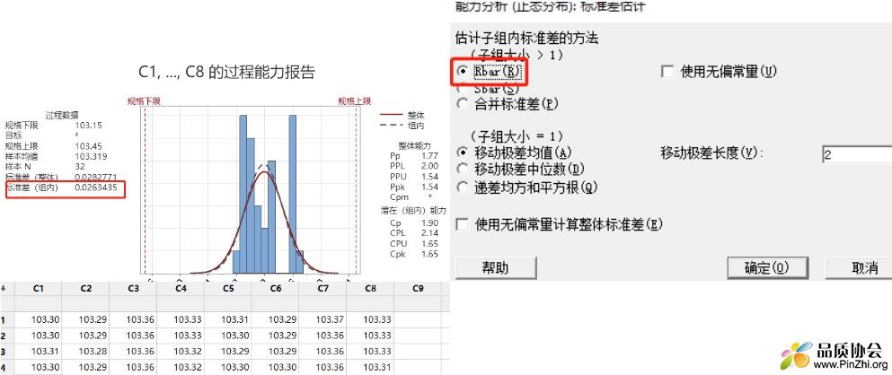

组内标准差是如何计算的,我计算结果不对

我自己计算结果=12.6666666666661

Rbar 0.075 d2 2.847 xbar 103.319375 标准差 0.0263435 CPU 1.652841667 CPL 2.143158333

发表于 2022-11-19 18:33:55 | 显示全部楼层
Rbar        0.075
d2        2.847
xbar        103.319375
标准差        0.0263435
CPU        1.652841667
CPL        2.143158333

发表于 2022-11-20 08:22:00 | 显示全部楼层
组内标准差(Rbar)=Rbar/d2=0.075/2.847=0.026344

发表于 2022-11-20 13:07:25 | 显示全部楼层
如果选 合差标准差,怎么计算,谢谢啦

 楼主| 发表于 2022-11-20 16:40:21 | 显示全部楼层
0.075  是怎么讲得出来 的,我怎么计算出错
