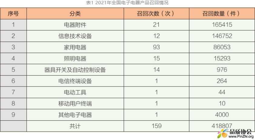

2021年全国共有511家生产者实施缺陷消费品召回549次,共召回缺陷消费品723万件,其中电子电器产品召回159次,较2020年(132次)同比增长20.45%,召回次数在所有产品类别中排名第一,占消费品召回总次数的29%,涉及产品数量共418807件,较2020年(73.0万件)同比下降42.6%。2021年全国各种电子电器产品的召回次数和数量情况见表1[5]。
2021年全国电子电器产品召回情况
2021年全国电子电器产品召回情况
