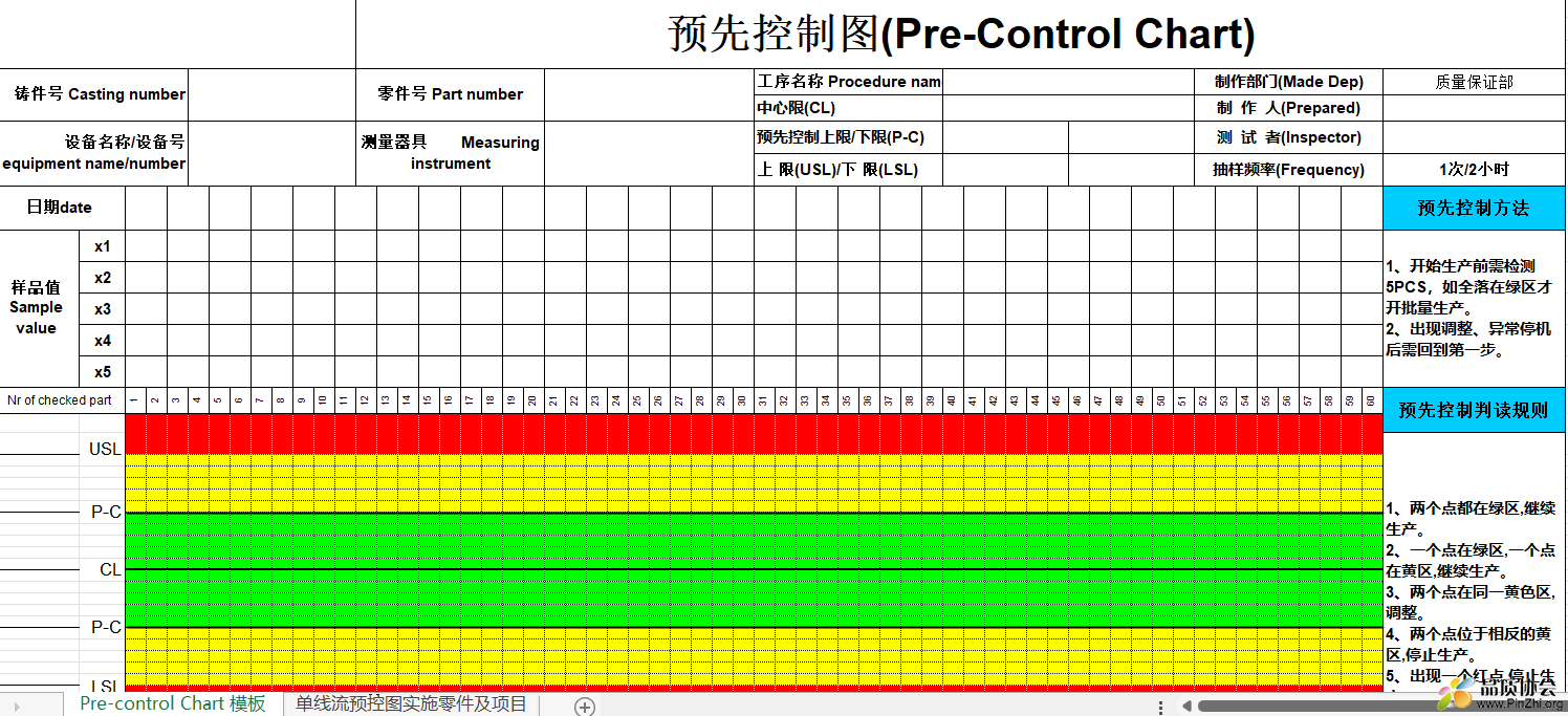

预先控制图模板(Pre-Control Chart Template),看图是否需要下载
预先控制图模板.zip
24.29 KB, 下载次数: 142
预先控制图模板

也叫彩虹图,停止灯控制图,适用于生产一线现场,不需要太多的计算,直接描点就可以,
