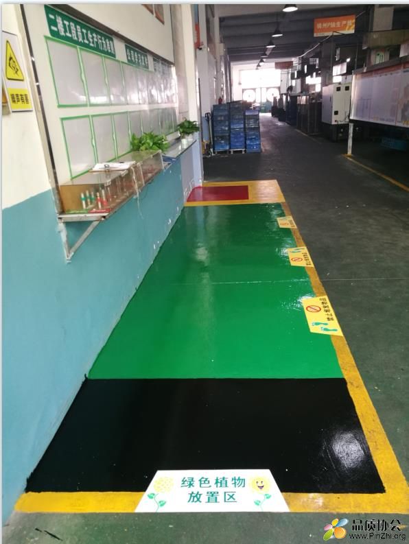

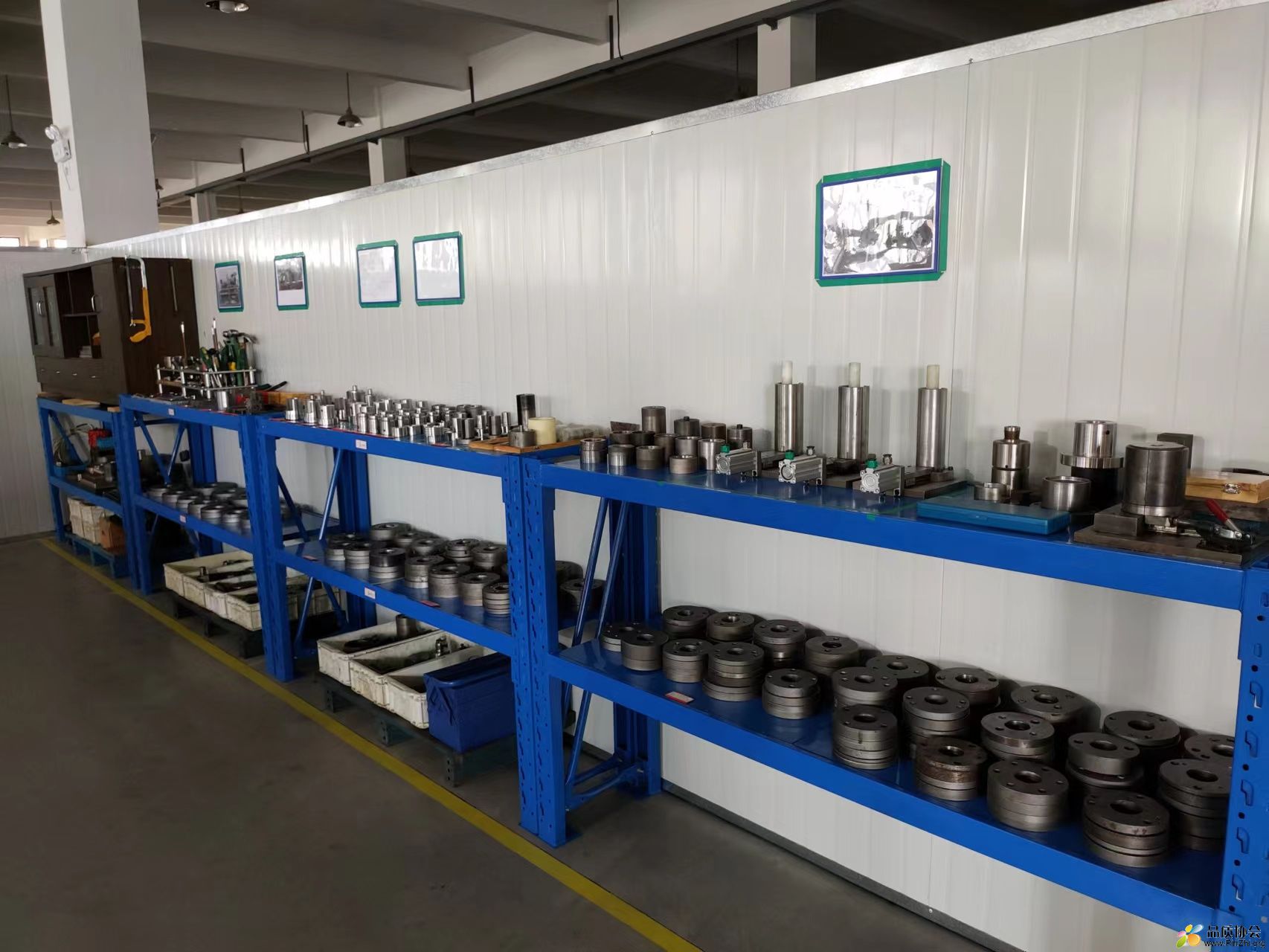

图一说明:用黑色代表黑土地放置绿色植物,绿色区域可以进出行人,红色为放置废旧箱子,外围黄色为警示注意。

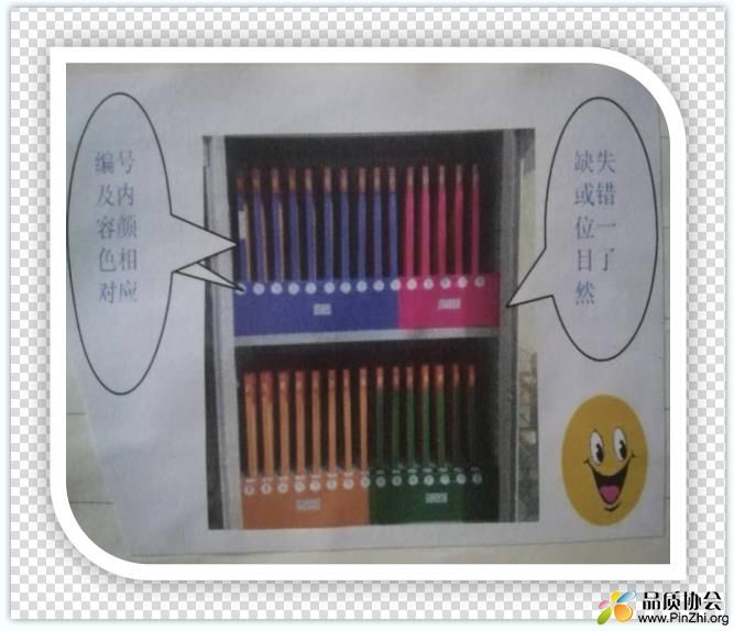

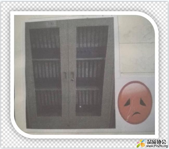

图二说明:上图只能说为排列,查找时不是很方便下图就能一目了然,用颜色区分,也透明看得清楚。

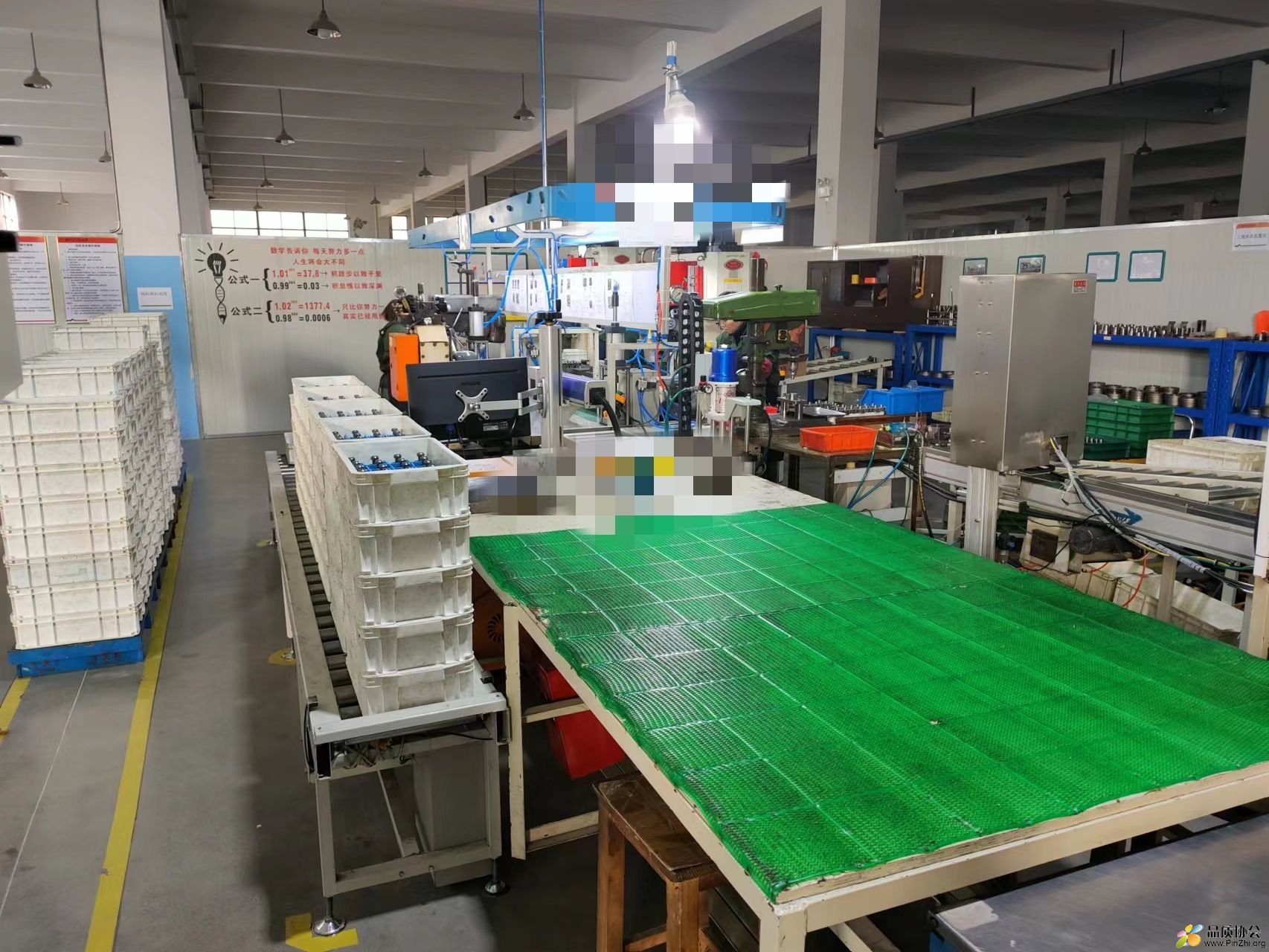

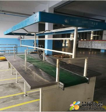

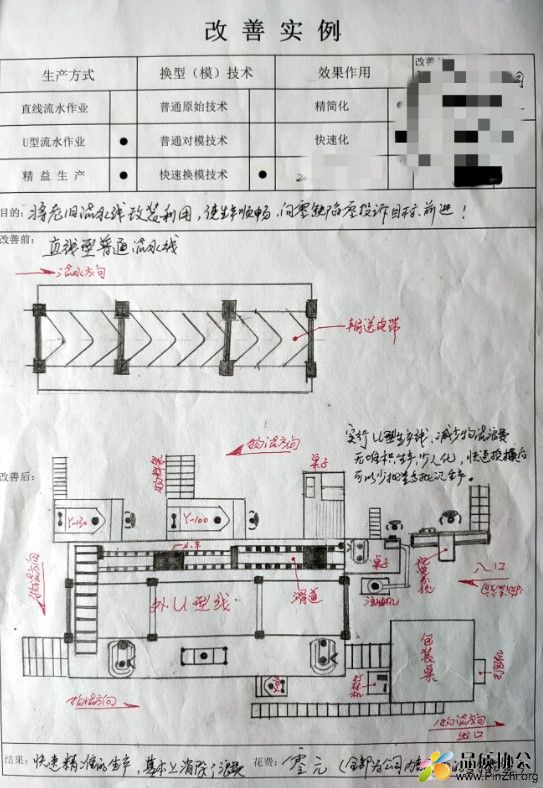

   这就是公司给我的一条老旧流水线,还有些老旧的设备。在这种情况下就是考验你能力的时候了。那我们该怎么改变呢?因为为了成本的问题,你要考虑的就是低成本自働化,按精益的思想来引导我们改善的方向,把老旧的流水线改成外U型线来布局,并用单元式生产方式进行生产,增加滑道减小搬运的动作,减少人员到三个人(共9-11道工序)。把工序分成线内跟线外装配两种形式,为何要这样呢?这样能大大的缩短装配时间,把一些工序转移到线外进行装配后再拿到线内进行装配。利用快速换模的理念,可以节约因生产不同品种的切换时间。能更好的实现多批次少批量的能力。到目前为止你的规划已经基本成型,我们就按照这样的思路进行布局。精益从来就不是一成不变的,也没有什么固定的模式。但我们可以参考别人成功的经验来补充自己的不足。
这就是按照精益的思路画的一张图(仅参考用)
   这就是用了一个月改变的生产线,即不占地方又有效的进行生产。第一年就实现了超600万元的一个产值(三个人)这是多么地震撼呀!!

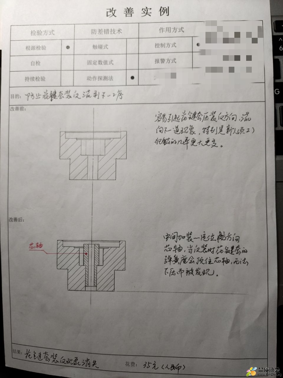

  根源检验一一一彻底消除不良的检验法,指的是努力发现即将造成不良的各种因素,并在不良尚未出现时即采取措施防止这些因素真正导致不良品的出现,而不是等不良品出现之后,才反馈信息,采取行动,
   如果能将根源检验,全检,快速反馈信息和迅速采取行动的系统结合在一起,就能达到零缺陷的目标。在实际运用中,使用防差错装置的效果是相当显著的。在这条线是没有检验员的,装配工人既是工人也是检验员 。

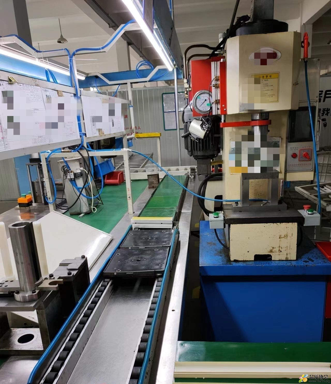

如上图所示,这个是压花键套的下模底座。
   图中改善前的图片只是个简单地模座,在压制花键套时无法很快又很正确的压入产品中,因为花键套两边是不同的,需认清方向。很容易压错方向,靠眼睛看无法真正做到不犯错,新员工犯错那就更多了。很多人会想到用视觉,那是得不偿失。
   当你发现这个错误时已经变成不良品,需拆解产品而导致有些配件物料报废,即浪费时间又浪费金钱。那有没有什么方法能在发生不良时就发现并改之呢,根源检验与防差错系统就可以消灭它的不良产品。我们会发现花键套外面两边是相同的,可内孔两边是不同的,一边是花健通孔,一边在边囗处有弹簧座。装配时需要将花键这头朝下,那么我们就根据它的特点在下模中镶上一根芯棒,如果我们员工放错方向,将有弹簧座的一端朝下时,弹簧座就会被芯棒顶住而无法下压,这时你就能发现自己压错方向了,也就是说不良在发生时但你能发现并进行改正,这就是根源检验与防差错系统的妙处,把不良消除并实现真正意义上的零缺陷。只是加了根芯棒后的效果就能达到,所以并不是一定要什么自动化,什么高大上的设备,′其实是有违改善的初衷的。这只是这条线上的一个小实例。
