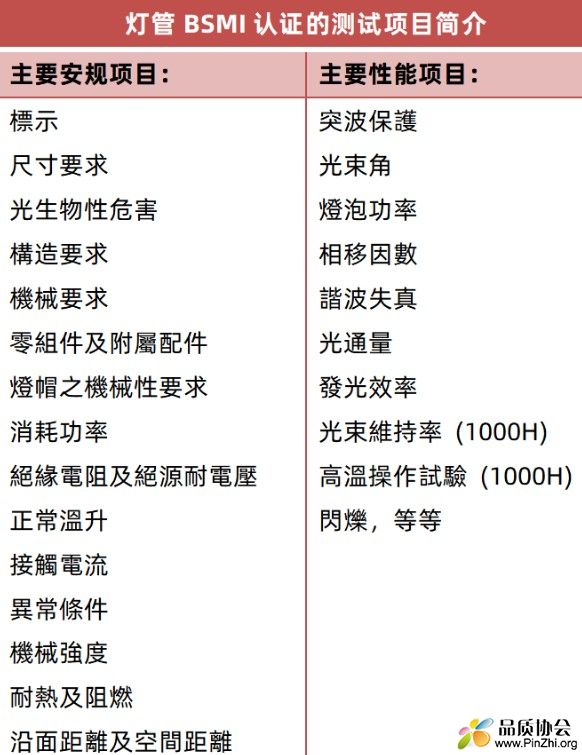

二. 灯管 BSMI 认证的测试项目简介
灯管 BSMI 认证的测试项目简介
灯管 BSMI 认证的测试项目简介

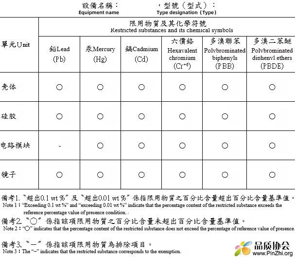

四. ROHS的标识物质如下:
ROHS的标识物质
ROHS的标识物质
