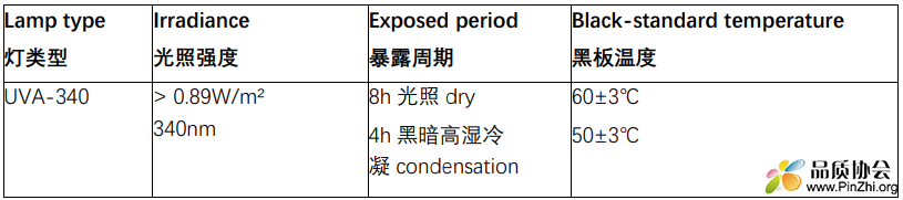

各位大神,求塑料件抗UV的标准,如有UV箱用多少温度,多少紫光管,烤多长时间?

这个一般都是比对验证,或者参考历史的数据判断。
标准
ASTM G154 -16 《Standard Practice for Operating Fluorescent Ultraviolet (UV) Lamp Apparatus
for Exposure of Nonmetallic Materials》 用于非金属材料紫外线照射的荧光灯设备标准方法
我们的测试方法:
UV测试
UV测试
