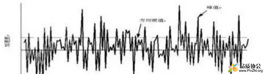

   在随机振动试验中,由于振动的质点处于不规则的运动状态,永远不会精确的重复,对其进行一系列的测量,各次记录都不一样,所以没有任何固定的周期。在任何确定的时刻,其振幅、频率、相位都不能预先知道,因此就不可能用简单的周期函数和函数的组合来描述。图为典型的宽带随机振动时间历程。
   由图可见,随机过程最明显的特点是非周期性,瞬时值无法预测;但并非无规律可言,而是表现出统计规律性。因此对随机信号的研究,处理和分析必须用统计的方法来进行。对某一随机过程,通常用下列四个方面的信息来描述它:时域:有平均值、均方值、均方根值、方差等。幅值域:有概率分布、概率密度等。时差域:有自相关函数、互相关函数。 频率域:有自功率谱密度、互功率谱密谋、频率响应函数以及相干函数。
