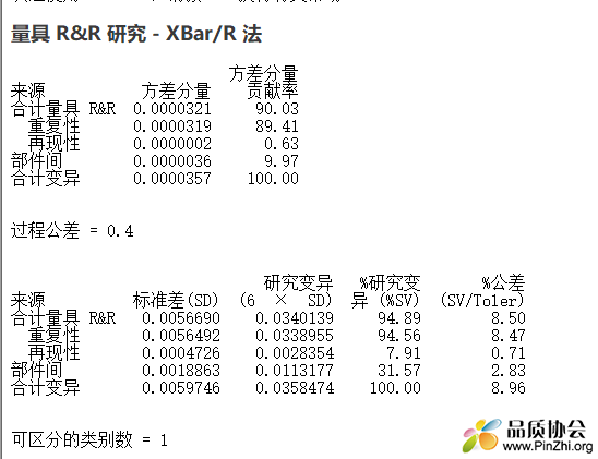

   最近小弟在看关于GRR的一些文字,不是很理解%P/T与%P/TV,故随便做了一个,求大神帮忙解答下图中哪一个数据是%P/TV,哪一个是%P/T。
请大神们轻喷

你好以下是个人看法%P/TV是%研究变异列的94.89,%P/T是%公差列的8.50。
从你分析的数据来看%P/TV>10%不合格,%P/TV<10合格 , 可区分类别ndc<5表面分辨率不足 ,所以量具的GRR不合格。影响%P/TV不合格的是重复性和再现性,从方差分量和贡献率可以看出主要影响是重复性,导致分辨率不足是部件间变量和量具变量,从方差分量和贡献率可以看出部件件贡献率太小,量具贡献率太大(要求部件间变量越大越好,量具变量越小越好)。所以你可以重新挑选零件,校准量具或是选择精度更高的量具再次进行GRR分析

好的,谢谢大师,数据是我乱输入的,不是真实的数据
