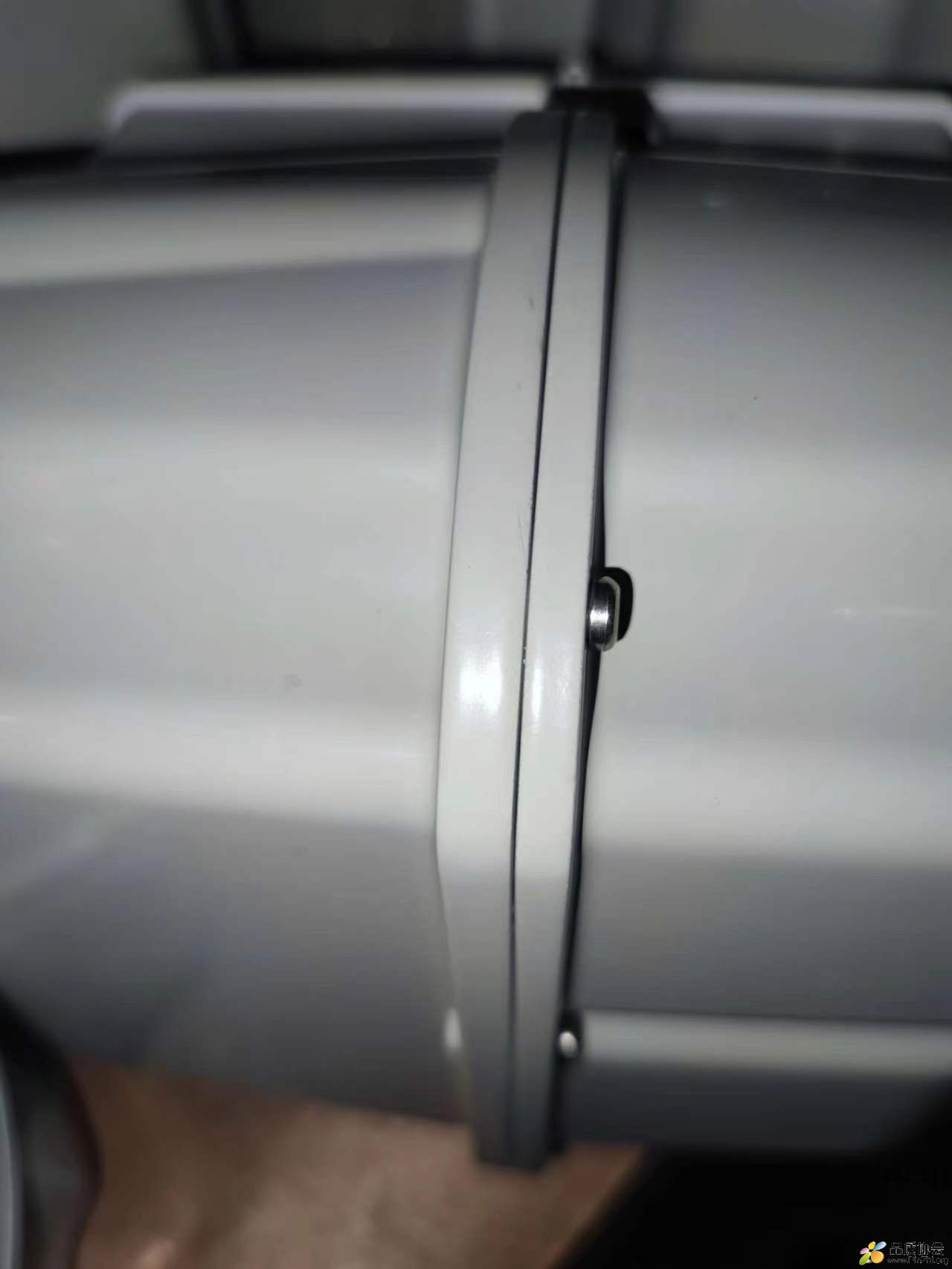

我们的一款产品,是压铸铝外壳,分上下部分,中间一个密封垫,然后用螺钉紧固,我想知道这个螺钉扭力该如何确定?太紧容易滑丝,太松又担心密封性不够,产生泄漏。欢迎高手来探讨一下。详见图片

楼主提到密封垫是装在一个凹槽结构中的,由于密封垫是柔性结构,是否可以通过密封垫的自由厚度和装配后的厚度来控制泄漏,螺栓拧紧力矩只负责消除两个铝合金法兰间的间隙即可。

不同材料间的固定,螺丝扭力的参考值网上能找到很多标准
如果没有信心,可以增加钢丝牙套,或者用螺母固定,

你好,首先请问下客户对扭力有要求吗?贵公司研发对扭力有要求吗?如果都没有那产品只要不泄露就可以了吗?而且你说担心密封性不好是不是没做过测试,可不可以测试以下扭力达到多少的时候能满足不泄露这个要求?如果真的扭力得打到螺丝滑丝是不是可以考虑下从螺钉下手?(当然人力物力这方面会有所增加,这也是很多东西进行不下去的原因)以上是我的个人想法

你铝铸件的内部破坏压力要求多少,确定之后然后再选择紧固的方式。

客户要求就是50kpa压力下不泄露,该产品为气体计量产品,密封性合格是关键,密封性每只产品出厂前都会经过密封性检测,目前在1.2Nm扭力下,紧固6颗螺钉,测试没有问题。我想表达的是怎样确认螺钉锁紧扭力值为最佳?

密封性要求为50kpa压力下不泄漏

只说零件材料压铸铝、零件壳体组装,没说用多大紧固螺栓?也没有说用什么拧紧工具(电动、电气动、手动(定值、定量))等等。
拧紧扭矩与:
1.螺栓大小有关
2.与摩擦系数有关
影响扭矩因子:
1.链接状态(软连接、硬链接)(密封胶、密封垫片材质、连接件材质等)
2.摩擦副(粗糙度、有无油&润滑脂、有无胶(放松胶(现打、固化在螺纹上)、摩擦系数稳定)等)
3.自释放
扭矩拧紧方式:
1.扭矩法
2.扭矩+转角
3.转角+扭矩
4.屈服法
5.伸长法
如何获得有效扭矩:
计算(机械设计手册有查、也可计算)
为了达到零件联结、零件密封,就是要保证有效的夹紧力
