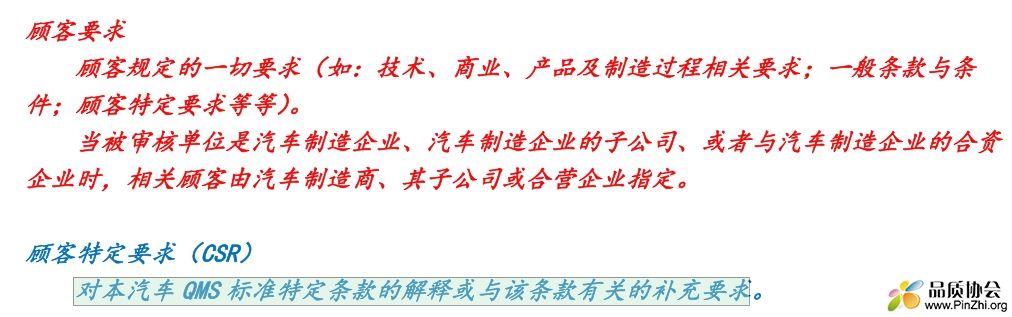

顾客要求和顾客特殊要求的区别
一般来说,顾客要求包括顾客特殊要求,但是怎么去区分哪些是属于顾客要求,哪些属于顾客的特殊要求???

我们要从定义上去区别,顾客要求包括顾客提出的一切要求,明示的,隐含的,写的书面的以及其他方式沟通的,顾客特定要求CSR是指对本汽车 QMS 标准特定条款的解释或与该条款有关的补充要求,是管理要求;
