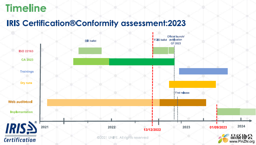

新年伊始,2023年国际铁路行业质量管理体系IRIS将迎来里程碑式的事件,即ISO 22163 新版标准正式发布和 IRIS新版认证规则IRIS Certification? Conformity Assessment:2023 (CA 2023) 正式启用。
ISO/TC 269 WG5 在2022年10月底完成了ISO/DIS 22163 公示期间收集到来自全球铁路行业专家的344条反馈意见的评审和讨论。ISO/FDIS 22163 在2022年11月定稿并得到了ISO/CS 的注册批准,意味着ISO/FDIS 22163标准的内容已确定并通过了各国代表的批准。正常情况下,FDIS 版本内容与最终ISO正式版只会在排版上有一些细小的调整,标准的结构和相应条款内容不会再有大的变化,根据UNIFE的最新通告,ISO 22163 标准预计在2023年度第一季度末正式发布。
随着ISO 22163 标准的升级,IMC 领导下的IRQB WG 2.1对现行IRIS 认证规则IRIS Certification? Conformity Assessmen:2020也同步进行了更新并将在2023年启用实施,更新后的CA 2023版认证规则优化了IRIS认证流程和相关要求,简化了认证机构的相关审核准备工作,提高了审核员审核过程的针对性;同时2023版认证规则也有助于新的业务类型企业(如分销、检测……)以及复杂组织获得IRIS认证的可能性。
最新UNIFE 通告
根据最新UNIFE 通告规定的换版审核,ISO 22163 换版相关规定概况如下:
01
初次新认证审核Certification Audit
2023/9/1之前仍可按照Rev 03进行审核(截至到2023/8/31),从2023/9/1开始起须按照Rev 04进行审核;
02
监督审核 Surveillance Audit
在2023年12月31日之前可按照Rev 03 进行审核,在2024年9月1日起须按照Rev 04进行审核;
03
换证审核 Recertification Audit
在2023/9/1日前进行换证审核,只能按照Rev 03进行审核(截至到2023/8/31),则在2024年度进行转版审核;在2023/9/1起开始进行换证审核,须按照Rev 04进行审核。
04
转版审核
只能在换证审核的情况下进行且须增加Readiness Review(RR)
05
ISO/TS 22163
最晚将在2023/12/31 正式停用,更新为ISO/22163。
可以预见,2023年铁路行业质量管理体系认证将迎来ISO 22163标准升级培训和IRIS 认证规则2023转版培训。
备注
REV 03: ISO/TS 22163 + IRIS Certification Conformity Assessment: 2020
REV 04: ISO 22163 + IRIS Certification Conformity Assessment: 2023
