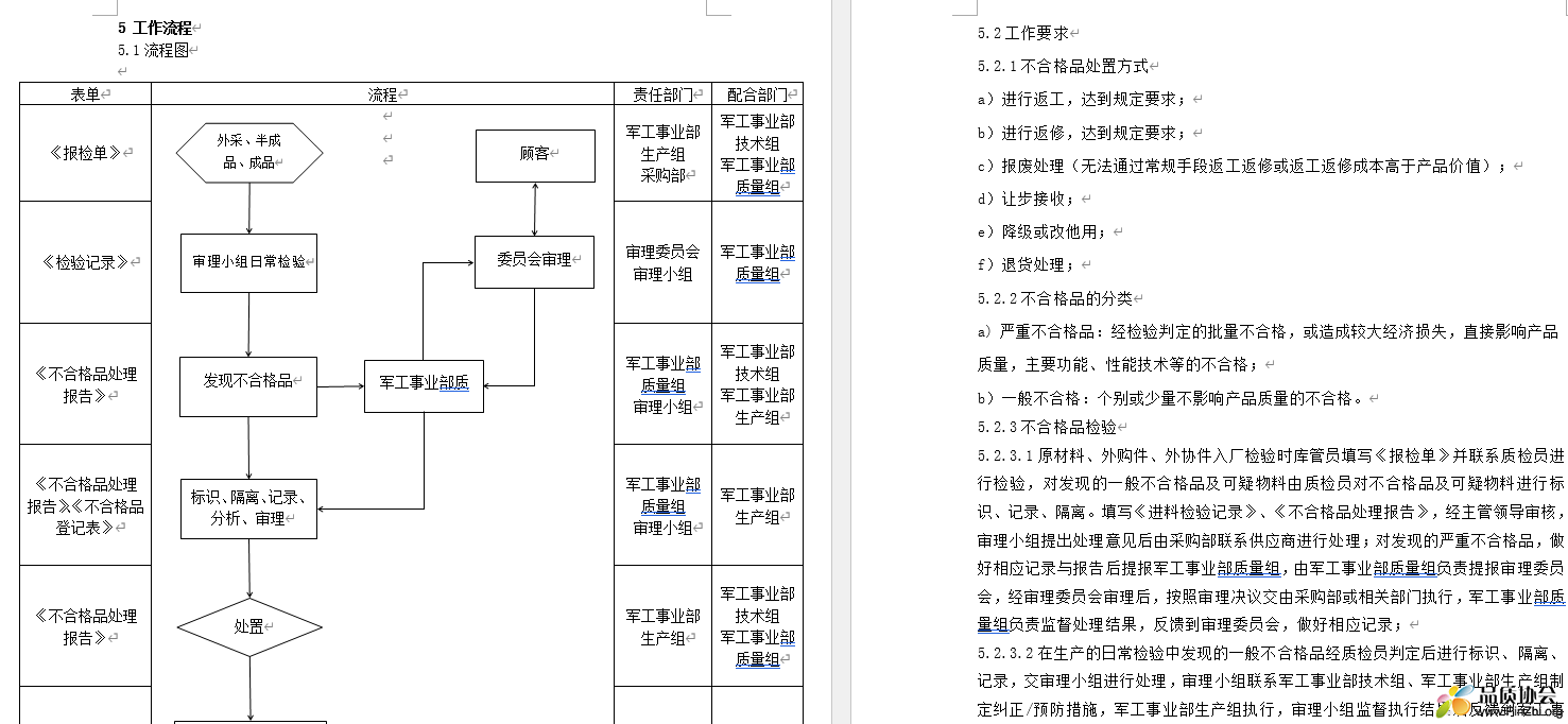

自己做的,探讨不足。

发表于 2023-2-9 17:29:30 | 显示全部楼层
571A去年我研究过,去年我刚好好在国企军工厂,然后牵头修订了不合格文件,建议 原材料不合格,半成品不合格,交付验收不合格 分开制定流程。
1、产品处置中缺少召回流程,无产品报废流程。
2、样件,开发阶段产品一般归口技术管理。一般不合格品文件主要围绕量产件,但是量产生产的产品必须由最终处置权重质量管理意见,因为管技术的人存在对质量追求懒惰的弊端,不利于进一步追求质量。
3、你们有没有SQE,让采购人员去管原材料质量问题,基本上没啥效果,回扣吃多了会建议你们特采,不利于提升供应商质量水平。
4、你的流程图有问题,委员会审理意见指向客户应该是成品阶段问题,如果原材料和半成品呢? 也指向客户吗?
5、返修要求建立返修方案,方案审核后执行返修。
程序文件就简单说下,别介意!

发表于 2023-2-9 14:22:04 | 显示全部楼层
友情提醒下,后面表单还有公司LOGO
