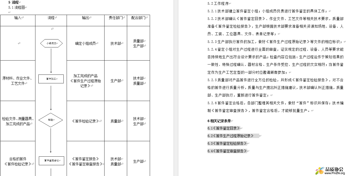

自己手码的,探讨不足。
1 目的
确定生产条件能够保证生产出符合要求的产品,验证和鉴定生产过程的能力。
2 适用范围及引用标准
本文件适用于公司生产的产品及产品所需的外购件。
GJB 571   不合格品管理
GJB 908C  首件鉴定
GJB 1405A 装备质量管理术语
GJB 9001C 质量管理体系
流程图
流程图
