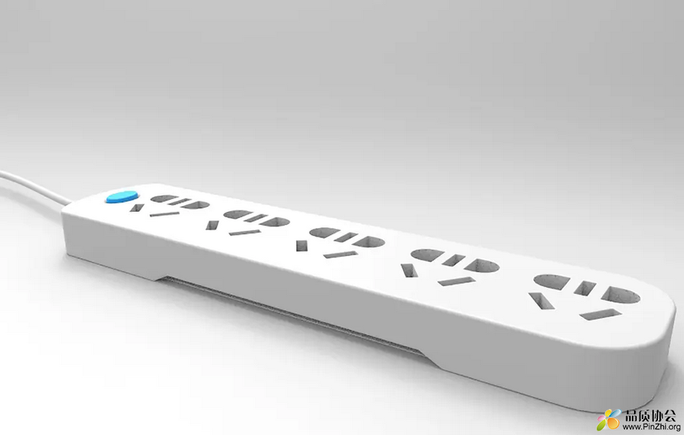

各位高工,请教一个问题,就是插排产品标识的电源线长度怎么计算,有的不加上插排长度,有的不加插排长度,这个是否有相关的标准那,请大神赐教,谢谢。

印象中之前也看过这方面,记得国家标准 GB 2099.3-2015和GB 2099.7-2015 里面没有具体规定,基本上看公司内部标准。

嗯嗯  就是   同事买的某品牌产品  标称延长线2.0米   实际为1.8米  联系客服  被告知测量要带插座  真是无语了

现在很多厂家做的产品,在能应付质量和法规的前提下,基本都是往负公差做,你还不能说它不合格,每年光钻公差的空子就能赚不少钱。

一般都是不含产品长度的,我们的产品就是单单线长
