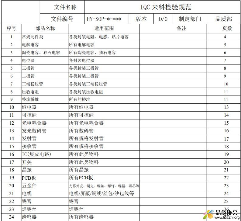

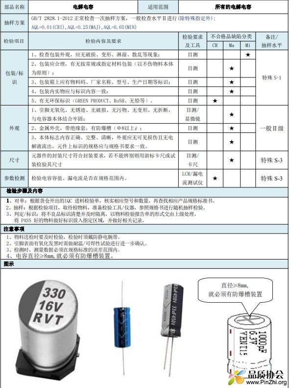

1.目的
对本公司的进货原材料按规定进行检验和试验,确保产品的最终质量。
2.适用范围
2.1 适用于 IQC 对通用产品的来料检验。
2.2 适用对元件检验方法和范围的指导。
2.3 适用于 IPQC、QA 对产品在制程和终检时,对元件进行复核查证。
3.责任
3.1IQC 在检验过程中按照检验指导书所示检验项目,参照供应商器件确认书对来料进行检验。IQC 在检验
3.2 检验标准参照我司制定的 IQC《进料检验流程》执行。
3.3 本检验指导书由品管部 QE 负责编制和维护,品管部主管负责审核批准执行
IQC 来料检验规范
IQC 来料检验规范
电解电容来料检验规范
电解电容来料检验规范
