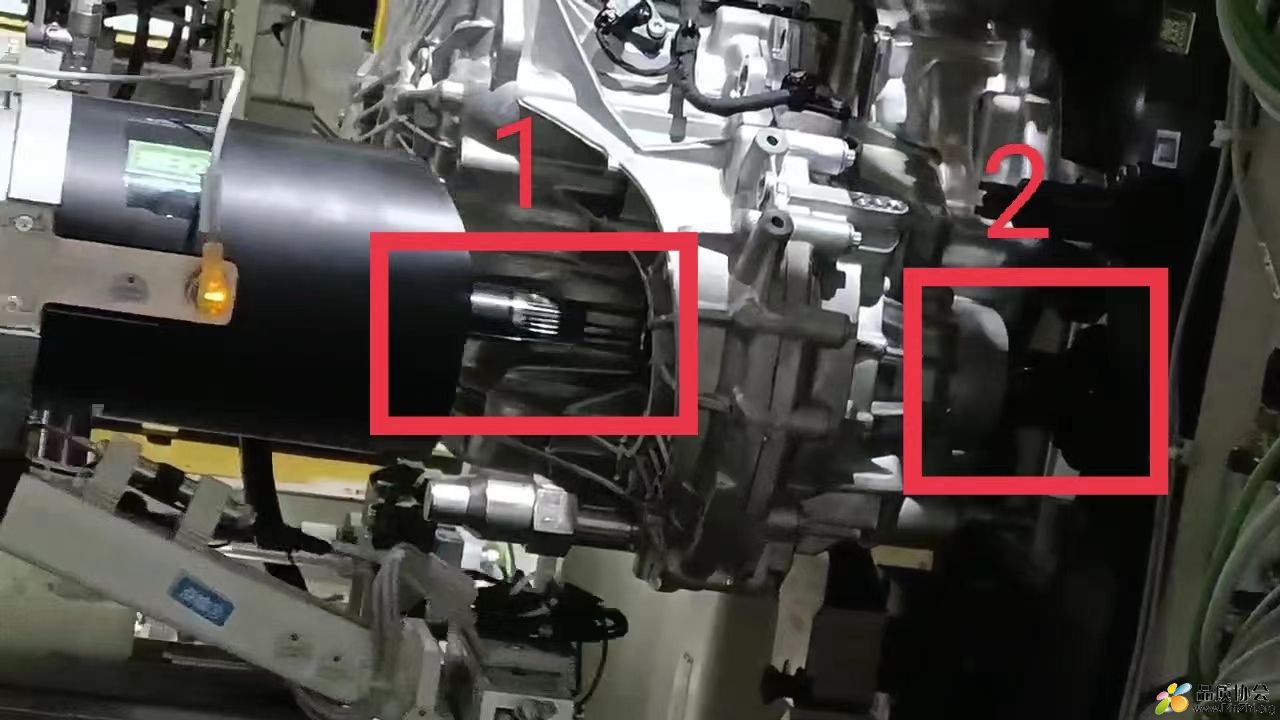

电车差速器的半轴齿轮,客户装配后进行花键轴侧入试验,不时会出现侧入失败现象,1和2的花键轴旋转着从半轴齿轮轴端进入,进入失败后设备停止,需要人工手动复试,复试1-2次也能通过,影响一次合格率。
1.侧入失败件进行尺寸检测,均合格,在要求范围内。

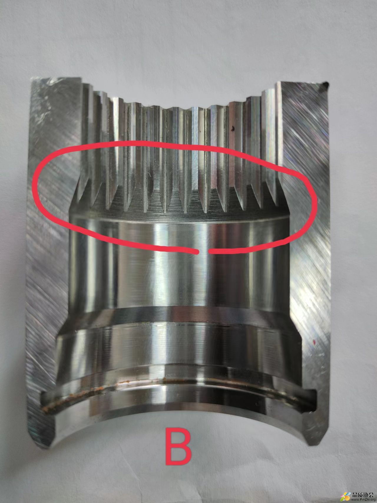

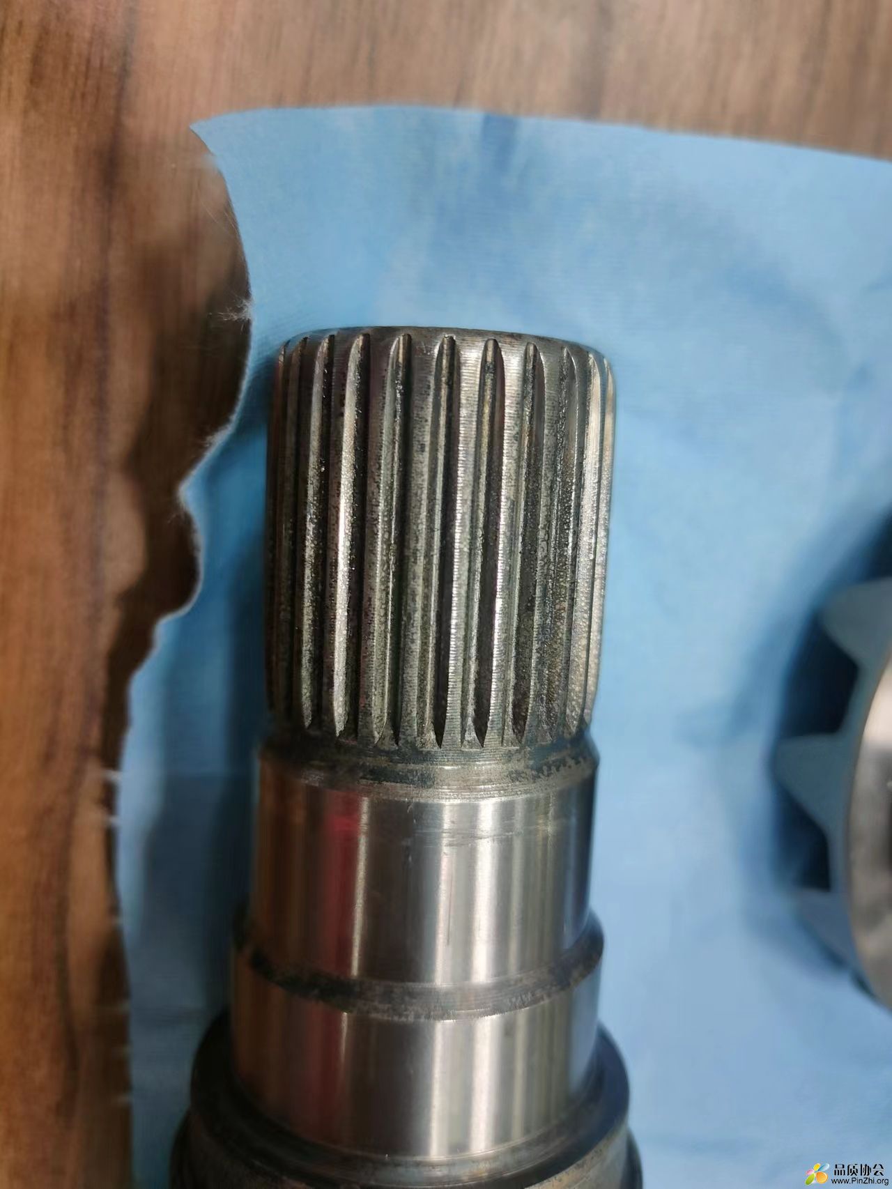

2.A其他客户合格件,B我司问题件(硬拉过花键),花键棒间距尺寸基本相同都在上差,合格。B件花键硬拉过,精度更好,但出现侧入失败。
3.A件从未出现过,侧入失败问题。
4.A、B两件的差异点,图中画圈花键倒角处粗糙度差异大,A粗糙度好Ra0.5,B粗糙度Ra1.5.
求教,各位,实在分析不出什么原因导致B产品会出现侧入失败,尺寸都合格。

提几个问题,不一定说道点子上,仅供参考。
1、拿到顾客的侧入试验停止条件的设定,我估计是最大轴向力多少吧?用来下一步做内部试验验证;
2、花键本身设计是齿形定心、大径定心还是小径定心?
3、尺寸检测合格,在整个长度方向上都做了检测吗?AB件的锥度差异如何?
4、AB件在导向位置的毛刺情况如何?既要分析实物也要从工艺过程上进行理论分析,我看A的花键小径孔是车削纹理,B是拉削的纹理吧?为什么有这个不同。
5、你分析出来A的导向锥面粗糙度更好,可以内部沟通组织照这个状态做一批试试不?应该只需要动动车削参数,会小幅增加加工成本。验证结果不要只关注是否通过侧入试验。我估计顾客设备可以输出力值-位移曲线,最好能够拿到数据,看力值峰值和之前状态有无差异。
