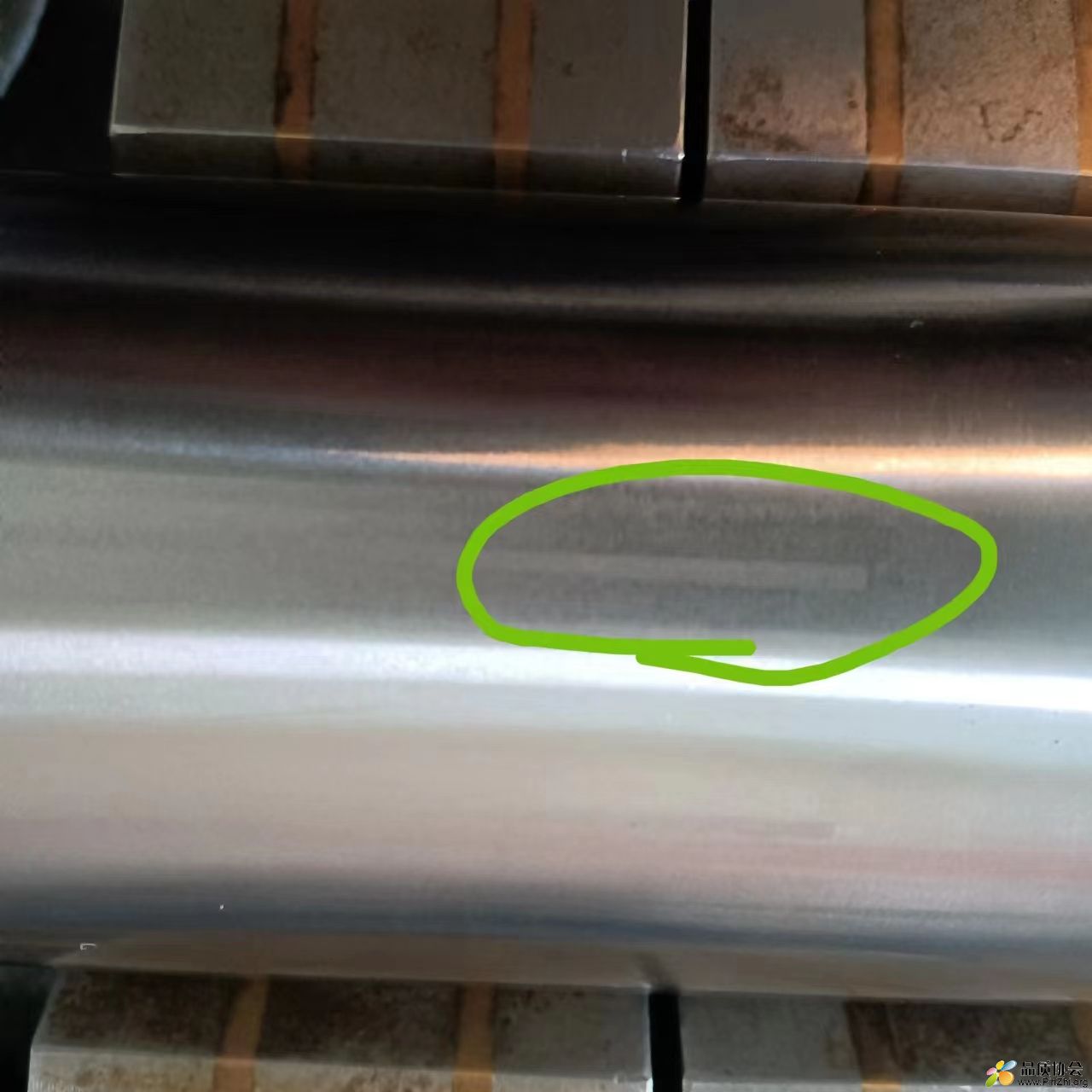

无心研磨工件出现这种情况是啥原因,请大佬们指点一下,谢谢!

是不是磨之前这个地方就小了没磨到呀,一根还是批量

工艺是“压磨”还是“通磨”?

 楼主| 发表于 2023-2-13 16:04:49 | 显示全部楼层
批量的,外圆磨
736
713
 楼主| 发表于 2023-2-13 16:19:36 | 显示全部楼层
不是这是精磨后出现的情况
736
713
 楼主| 发表于 2023-2-13 16:20:38 | 显示全部楼层
弧度 发表于 2023-2-13 14:24
工艺是“压磨”还是“通磨”?
我也是个小白,前一段出现这情况,所以问问到底问题出现在那?

发表于 2023-2-13 16:38:29 | 显示全部楼层
无心磨吗?件跳了吧

发表于 2023-2-13 16:41:23 | 显示全部楼层
“压磨”:产品有台阶,加工时不能从砂轮这边,通到对面。
“通磨”:产品没有台阶,加工时能从砂轮这边进,对面出。
再不然上照片看下产品

 楼主| 发表于 2023-2-13 16:45:28 | 显示全部楼层
那抹淡蓝 发表于 2023-2-13 16:38
无心磨吗?件跳了吧
对,无心磨
