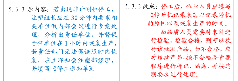

大佬们,请问在IATF16949中,有没有规定《停工通知单》必须要保留啊?
请看截图,程序文件能否这样改?因为敝司《停工通知单》都是后补的,没有实际意义。

没有异常处理流程么?非要在这里规定啊

很多公司或小公司都没有专用的停工通知单,依公司内部的实际情况能做到有效管理就可以了,建议增加说明停工复产后再依作业准备的验证进行管理,形成闭环,再留下相关处理及验证的记录。

不合格处置的记录要保留,用什么形式是公司自己决定的

文件怎么改,取决于你们“到底想干嘛”。文件只是其次,最重要的是你们实际怎么做。
就我看来你们改前改后的文件都存在很大的问题。
所以,还是请先说明你们现在实际的做法是怎么样的。

文件规定的正式表单就应该保留

小公司基本上都不需要,大公司肯定要,要不然问题太大,品质就要有人要打包走人了

停机通知单只是一个停机流程的证据,如果有其他证据也行
