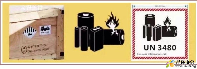

接海关总署政策,现场海关要求,出口货物带有锂电池,包括产品带内置电池,都需要张贴 UN3480/UN3481标志!目前,多家货代发出通知。
标签如下:
出口货物带有锂电池都需要张贴UN3480/UN3481标志

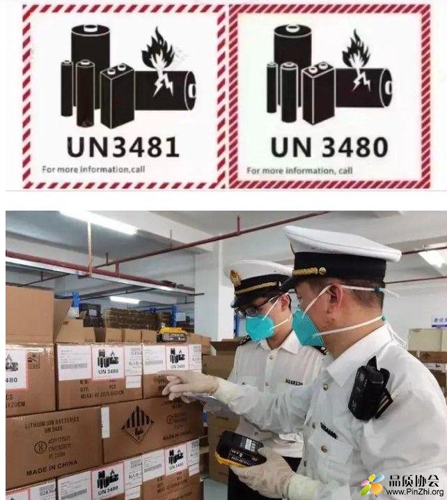

据了解,盐田查验场反馈,海关为了规范电池类产品合规出口,对9类电池开展严查。
功率不超 100WH纯电池产品
外箱包装或者产品上必须要有电池防火标签,查验必须要有每款型号电池的MSDS证书+海运运输鉴定报告。
功率超过 100WH纯电池产品
需要有每款型号电池的MSDS证书+UN38.3证书+危包证+海运运输鉴定报告+9类危险品标签+UN联合国标签+UN纸箱包装。
标签如下:
宁波梅山海关关于危险品认定,凡货物带蓄电池或锂电池,不管是纯电池还是跟货物一体的,全部认定为危险品,如电动滑板车、电动玩具、电动工具(电钻)等等。
