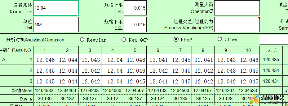

发表于 2023-3-1 16:30:52 | 显示全部楼层 |阅读模式
1、为什么上下限修改后,%R&R不变
2、为什么所有测量数据小数点后后面都加个0,%R&R不变?

发表于 2023-3-2 07:52:08 | 显示全部楼层
具体去看看表格的内部公式吧,估计是有BUG的,至少TOLTAL已经不对了

发表于 2023-3-2 08:39:34 | 显示全部楼层
RR值跟你规格有关系吗?

 楼主| 发表于 2023-3-2 08:40:01 | 显示全部楼层
下载了3个表格了 都是一样的,应该不是表格的问题,是不是基于变异的R&R本身就不和上下限有关系

发表于 2023-3-2 08:58:09 | 显示全部楼层
感觉表里的规格上限(USL)和规格下限(LSL)的数值一样的,本身设定就错了吧。

 楼主| 发表于 2023-3-2 10:49:56 | 显示全部楼层
tangjiuqun 发表于 2023-3-2 08:58
感觉表里的规格上限(USL)和规格下限(LSL)的数值一样的,本身设定就错了吧。 ...
怎么改都不影响结果

发表于 2023-3-2 11:06:02 | 显示全部楼层
1、这个表格有几个计算方式,估计你没有选择基于公差计算;
2、数据后面加不加0,不影响数据,怎么会影响GRR呢?

发表于 2023-3-2 14:25:04 | 显示全部楼层
仔细看一下R&R%的计算公式,跟数据的规格限无关,跟所测量数据的极差R和各组间数据均值的差值有关。

这个表格是基于变异的,是不是基于变异的GRR是不受公差影响的

发表于 2023-3-3 08:34:55 | 显示全部楼层
基于变异,应该是基于数据的σ反过来算上下限,所以你定义的上下限不起作用
