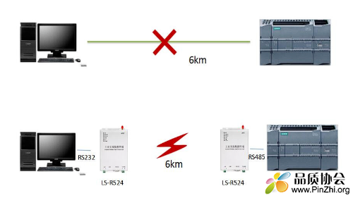

其实PLC可以实现超远距离的通信,现在家里那些“智能远程抄表”的电表,其实就是运用的PLC的原理,直接用电线形成了一个网络,让电表实现无人远程抄表、欠费后远程自动断电等功能。
这种工控远距离网络,用有线网络(电网或光网)还是普通无线网络成本都巨大,而电力网络方案就很合适

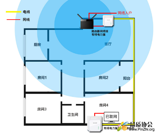

首先就是老房子,完全没有布线,连宽带进户都是牵拉的明线,且无法布设现在运营商的隐形光纤的FTTR宽带的情况下,比如农房、城中村出租房、老旧小区等,此时可以通过光纤进户-弱电箱(或门口进户点)光猫+路由器-电力猫1-电力猫2(每房间一个或有线加无线电力猫组合),实现网络的覆盖。满足基本的上网要求。
老房子/群租房可以通过这种方式实现无网线组网,成本更低

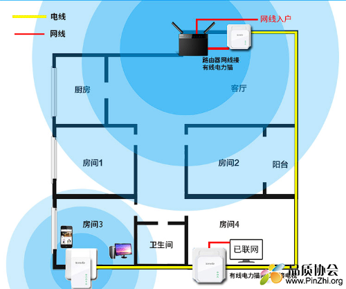

第二就是各种老旧房屋或装修时候,没有给IPTV留出布线空间,此时就可以通过电力猫来进行弥补。
某厂商的电力猫解决IPTV进户(尤其是进非客厅房间)的解决方案
