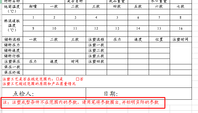

大佬们,麻烦看下图片,注塑成型工艺点检表的最后红色框的备注可行吗?可行的话,规范吗?不规范的话,如何修改好?在此谢谢大家的建议。

贵司不考虑 烘料 温度?

表单中的基本参数不全吧,例如:时间的控制......等

超出规定的参数设定,应该要工程技术和质量共同判定才可以实施
