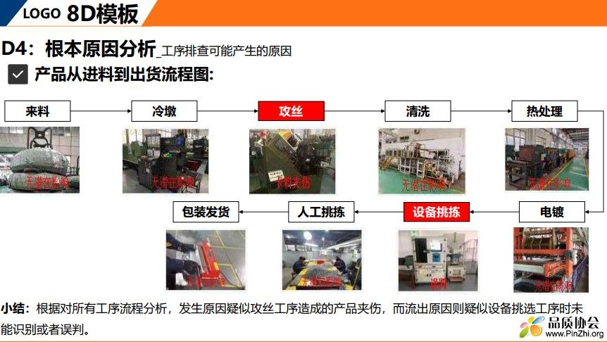

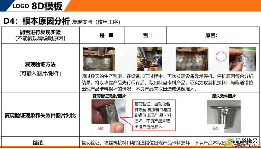

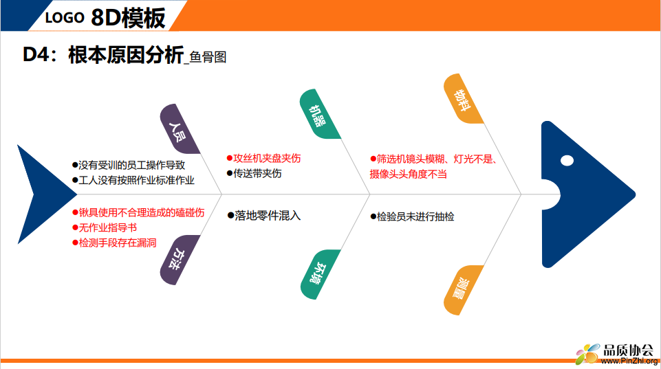

最近在做8D报告培训资料的时候做了一个案例模板,由于花了些时间和精力,现有偿分享给大家。报告可能也做的不够完善,但是贵在真实,不是为了“做报告而做报告。同时,也请各位老师点评指正。

机理图
机理图
鱼骨头
鱼骨头
验证
验证
