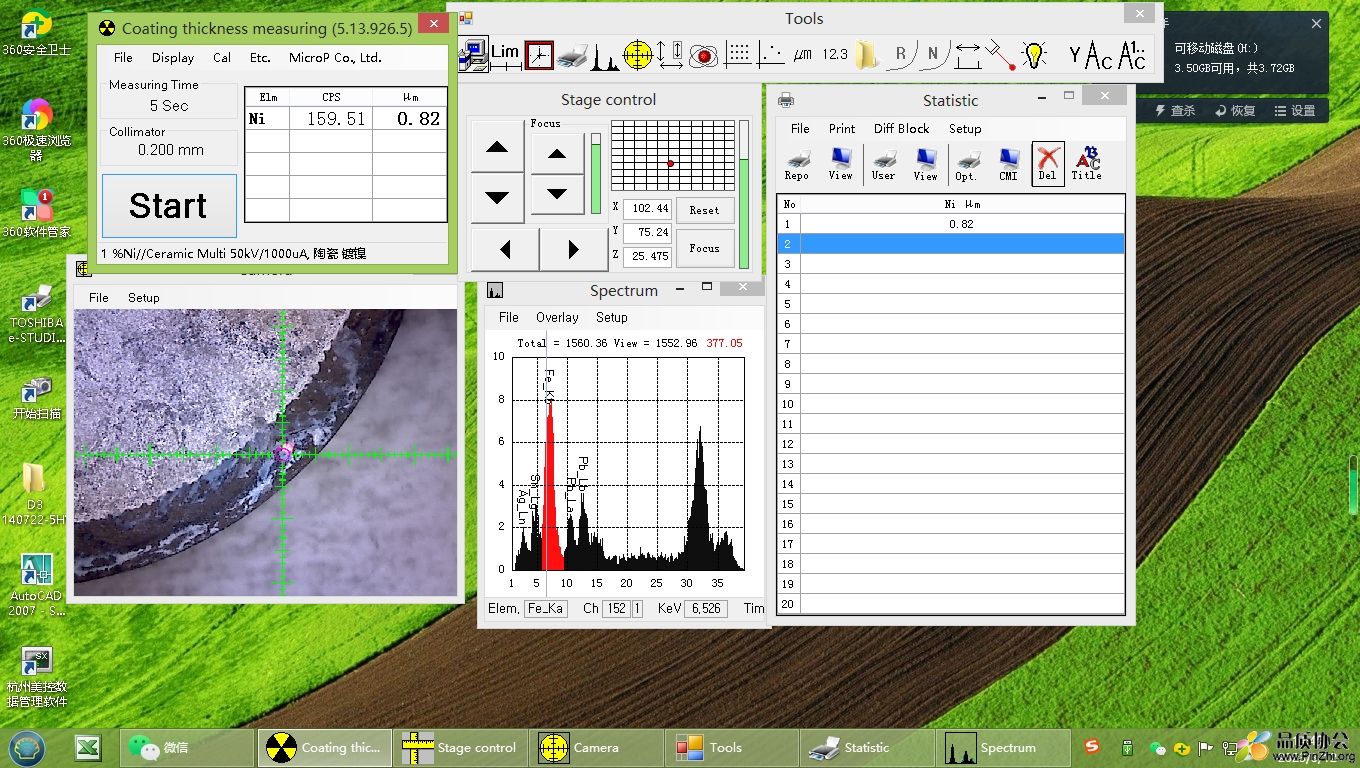

大家好!XRF检出的元素,谁会看?一般是来测镍(Ni)层厚度的,今天看图表上还有其他元素铁Fe,是不是说明该部位也含有铁?

看主要成分含量,然后看有没有不应该出现的成分,其他的不用太在意

这个好看,你可以在软件系统里的元素表里把他们标出来。就可以看出来他们的成份是多少,如果想准点,去买点标准块,写入标准数据资料等

十来万,买来测镀层厚度的。想看看是否也能大概看出元素的种类,我们未使用铁Fe,但看图好像有Fe,无奈不懂怎么看,厂家也没培训过这方面的知识,毕竟咱买来是测厚度的。
