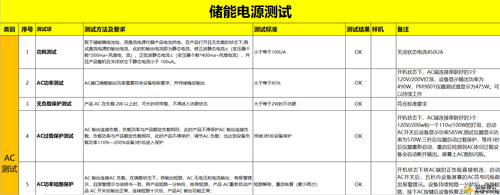

储能电源测试
  • AC测试
  • DC测试
  • USB/Type_c测试
  • 电性能测试
  • 充电测试
  • 可靠性测试
具体测试项目
  • 功耗测试
  • AC功率测试
  • 无负载保护测试
  • AC过载保护测试
  • AC功率短路保护
  • AC输出波形测试
  • AC电压输出
  • AC负载冲击测试
  • AC感性用电器功率测试
  • DC输出电压测试
  • DC输出电流测试
  • DC过流保护测试
  • DC短路保护测试
  • DC防反测试
  • USB电压测试
  • USB输出电流测试
  • TYPE-C 和QC3.0 电压和电流测试
  • USB过流保护测试
  • 短路保护测试
  • 纹波测试
  • 涓流保护测试
  • LED 灯光亮度测试
  • 整机满载功率AC/DC/USB/LED)
  • 电池容量测试
  • 高温电池容量转换效率
  • 低温电池容量转换效率
  • 电量显示
  • 配件测试(车充线,TYPE_C转接线,太阳能转接线)
  • 显示屏功能测试
  • 市电充电测试
  • 市电过充保护测试
  • 太阳能充电
  • 车充充电
  • 整机温升测试
  • AC口插拔力测试
  • USB,DC端口插拔测试
  • Micro 和 TYPE-C插拔测试
  • 老化测试
  • 跌落测试
  • 耐高压测试
  • 高低温储存
  • 按键寿命测试
  • 防火测试
  • 恒定湿热:
  • 模拟运输
  • 抗静电测试
  • 雷击浪涌测试
  • LED灯寿命老化
  • IPX2用户淋雨测试
