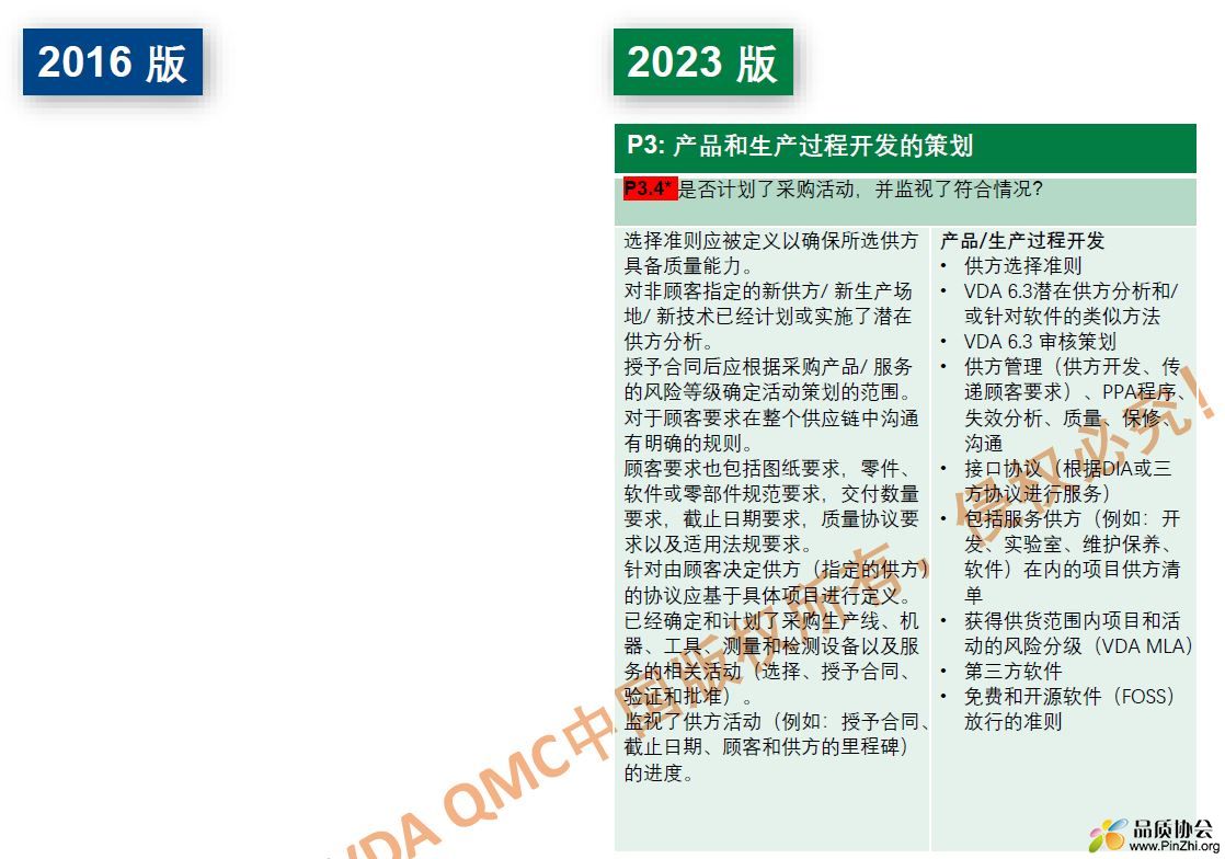

参加了VDA6.3(ID333)的升版培训,大概介绍一下升版的内容:
1. 旧版58个提问,新版59个提问。
2. 旧版※号问题18个,新版也是18个,但是※号内容有变化。
3. 旧版P1提问数量36个,新版P1提问数量35个。
4. 旧版删除内容,P2.7合并到新版P2.1中。
5. 旧版Eu7评价存在,新版Eu7评价已删除。
6. 新版增加了P3.4* 和P4.5。
关于*号变化内容,新旧版有替换,总数不变,内容供大家参考。
旧版                   新版
P2.2                   P2.2*
P2.5*                 P2.5
                         P3.4*
P4.8*                 P4.9
P6.1.1                P6.1.1*
P6.3.1*              P6.3.1
