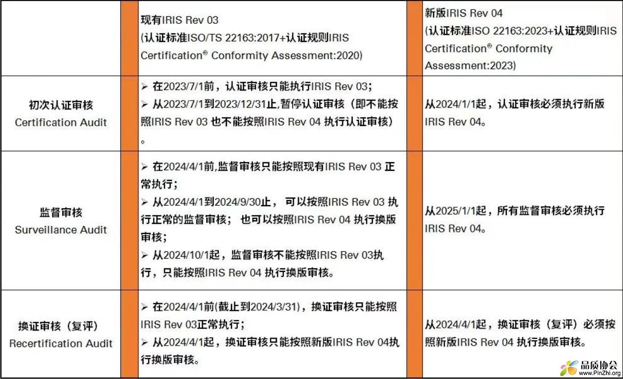

在最近2023年3月召开的IRIS认证机构会议上,IRIS管理中心告知:新版IRIS标准(ISO 22163)将延期发布,新版发布时间预计最快在2023年6月份,如果发布就是ISO 22163:2023。
由于IRIS标准(ISO 22163)延期发布,故原先预计的新版开始执行时间也随之变化,具体请参看下表:
新版IRIS标准发布时间预计最快在2023年6月份 ISO 22163:2023标准
不同时间节点执行换版审核的情况如下
1.如果现有版本的监督审核处于2024/4/1至2024/9/30,企业可以选择按照现有版本执行正常监督审核,然后在下次审核时再执行换版审核;也可以在本次监督审核时选择执行换版审核;
2.如果现有版本的监督审核处于2024/9/30后(即从2024/10/1起),只能按照新版执行换版审核;
3.如果现有版本的换证审核(复评)在2024/3/31后(即从2024/4/1起),只能按照新版执行换版审核。
关于换版审核执行要求的三点重要说明:
1.依据新版标准的换版审核从2024/4/1起才容许开始执行;
2.强制执行第一阶段现场审核(Readiness Review);
3.IRIS管理中心将发布换版审核人天表。
