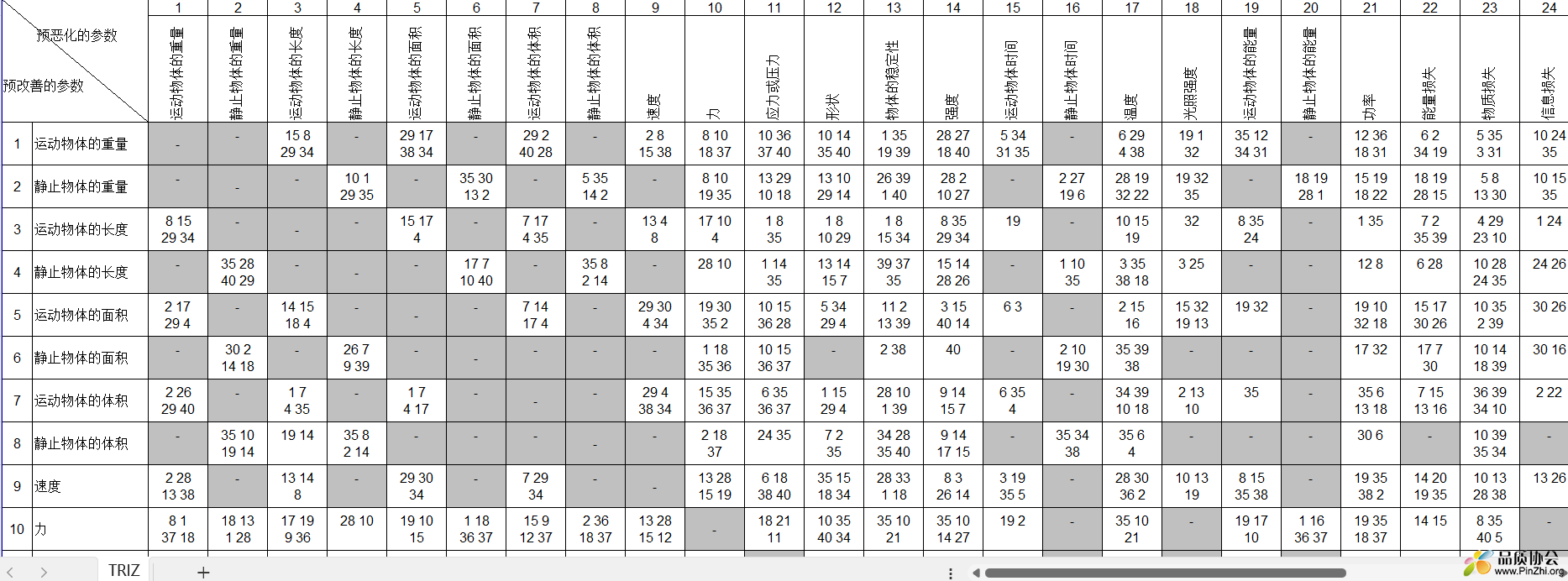

TRIZ意译为发明问题的解决理论。
TRIZ理论成功地揭示了创造发明的内在规律和原理,着力于澄清和强调系统中存在的矛盾,其目标是完全解决矛盾,获得最终的理想解。实践证明,运用TRIZ理论,可大大加快人们创造发明的进程而且能得到高质量的创新产品。
TRIZ方法论基本原理:
1. 问题及其解在不同的应用领域(学科领域)重复出现
2. 工程系统的进化是有规律可循的
3. 发明经常采用不相关领域中存在的效应
TRIZ table
TRIZ table
TRIZ Table.zip
25.05 KB, 下载次数: 65
TRIZ Table
