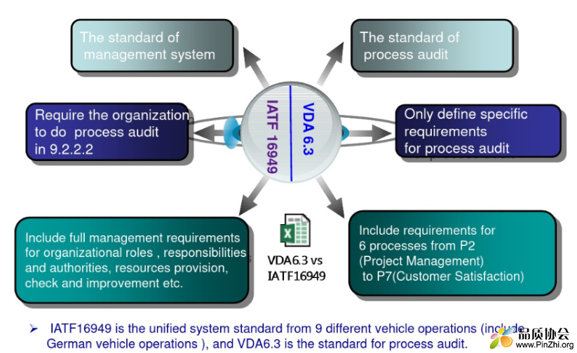

VDA6.3 vs. IATF16949

6.3是过程审核,它是16949推荐使用的一种审核方法,相辅相成吧

16949是整个质量体系,VDA6.3只是过程审核工具,没有可比性吧?

这个没法比较吧
