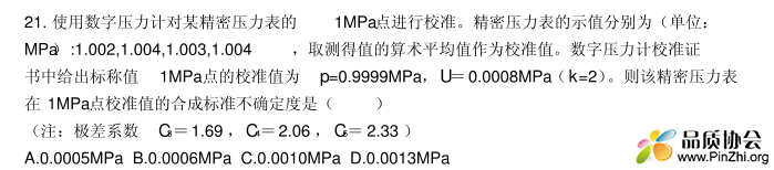

求该精密压力表在1MPa点校准值的合成标准不确定度
求解题

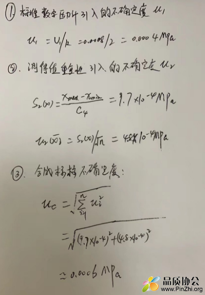

 楼主| 发表于 2023-3-27 15:32:40 | 显示全部楼层
答案:B
