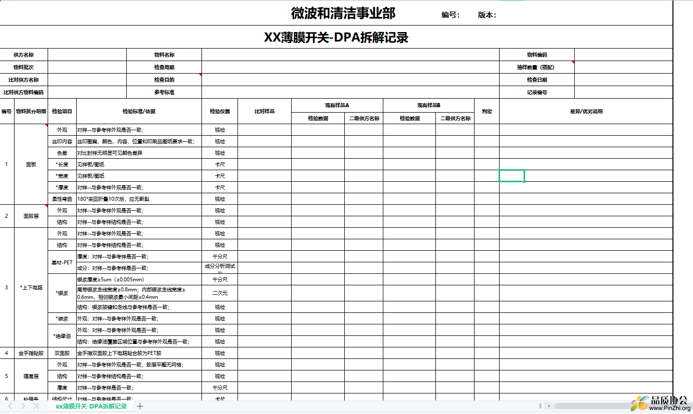

关于美的DPA填写,不懂得如何写,想请教一下大家

发表于 2023-3-25 23:13:55 | 显示全部楼层
具体什么不懂,详细一点说。

 楼主| 发表于 2023-3-28 14:45:29 | 显示全部楼层
是的,根本不懂,客户也没有标准,所以就随便填填就完事了

发表于 2023-3-29 08:00:35 | 显示全部楼层
不是有参考样品比对吗?按表的内容逐条相互比较一下优劣并记录,看有什么值得学习的地方。至于标准,作为产品的开发部门,应有相关信息,如果真没有,只能先比较收集各个性能指标,自己先编制一个,在开发过程中再完善

发表于 2023-3-30 09:42:40 | 显示全部楼层
这个是做拆解分析对比用的,保证跟样品没有差异包含结构 零件这些
