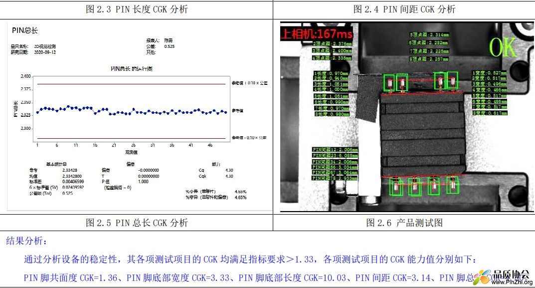

1.SMD 产品 2D 视觉检测研究报告
1.1.背景
由于 SMD 产品在客户端存在抛料、贴片偏移不良现象,我司采用 CCD 及 AOI 检测产品共面度及 PIN 脚锡尖,识别到制程中检测设备检测误判较高,测试数据 量化程度低,且设备部分测试指标的 Cgk 不满足设备要求,造成产品在客户端还存在一定比例的抛料、偏移现象。
通过对检测设备的分析,引进测试精度更高、测试项目覆盖面更全的 2D 视觉检测设备,优化检测方案。
1.2.目的
(1).评估 2D 检测设备对应检测项目的 CGK,MSA;
(2).对比评估 2D 视觉系统与现有 CCD 共面度、PIN 脚长度检测差异化对比;
(3).评估 2D 视觉检测系统的可信度及检测产品在客户端的表现能力。
