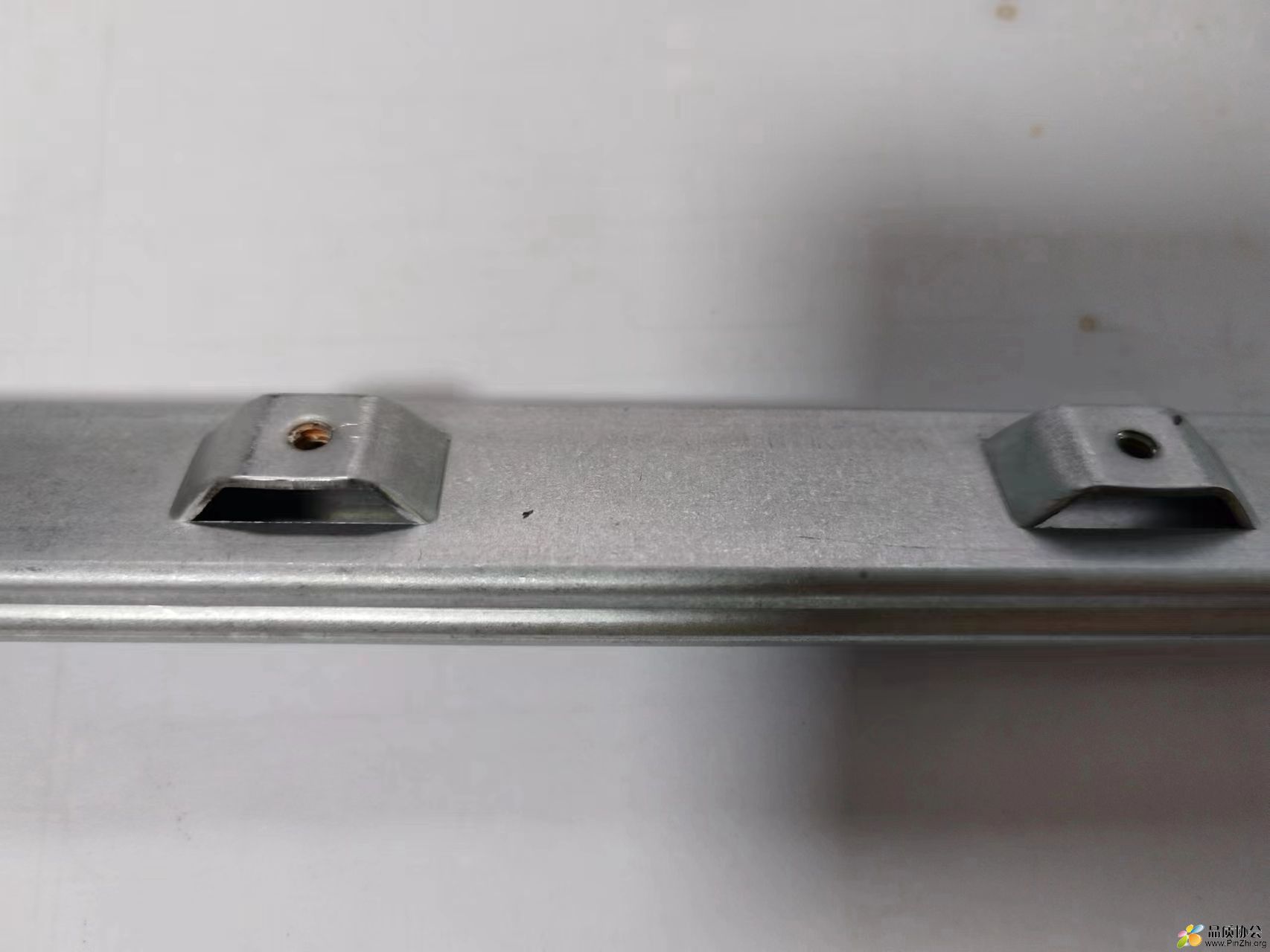

镀锌板材质,发到客户出产品内牙生锈了,全部要退货呀 ,用什么比较要好的除锈呀

WD-40 喷一下OK了

除锈剂,清洁干净后放点灰油

用除锈剂,完事再搞点防锈油喷一下

出厂前涂防锈油吧

镀锌板前期的质量状态测试呢?
