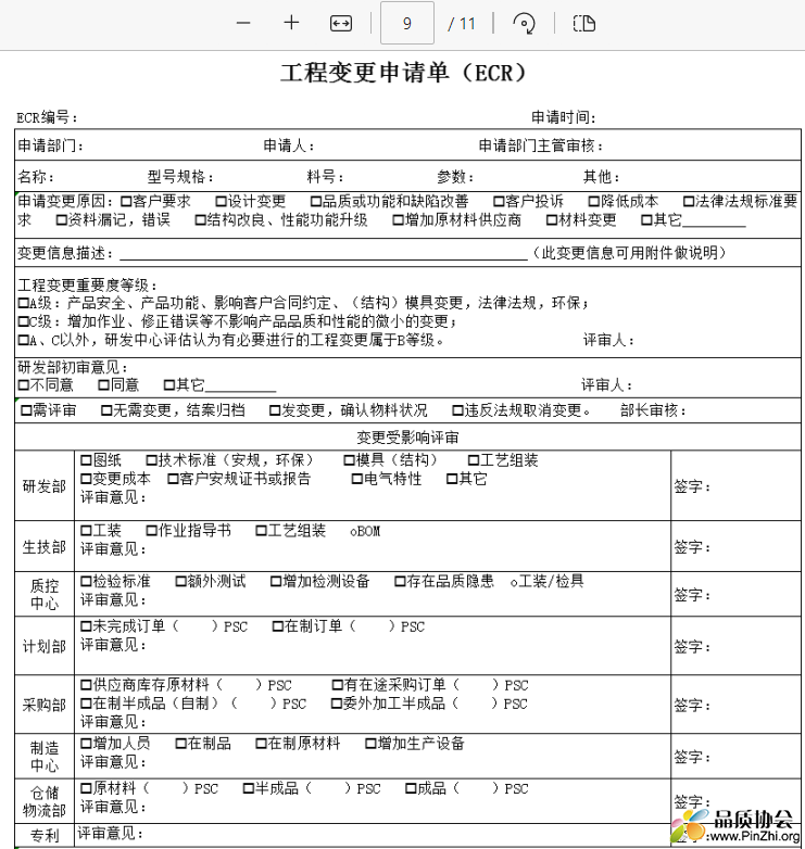

1.0 目的
1.1 对所有发起产品工程变更的项目,在各个环节的活动有一个清晰的路线,为工程变更的评审、制定、发出、执行及跟踪给出明确的方法,并明确各部门在工程变更中所需做的工作及承担的责任,使各部相关人员各司其责,工程变更得到及时有效、正确的执行,各种损耗降低到最低;
1.2 确保工程变更在整个变更过程中得到有效的管控。
2.0 适用范围
2.1 公司产品开发完成产品 BOM 生效后的所有工程变更活动(如客户要求、内部的工艺,材料,规格,设备,测试标准等)的变更。
HYQ-OP-04工程变更管理控制程序.pdf
