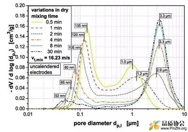

一般地,如图2所示,极片中存在两种尺度的孔隙:(1)颗粒内部的孔隙 ,尺度为纳米-亚微米级;(2)颗粒之间的孔隙,尺度为微米级。这两种结构的孔洞对电池性能影响都挺关键的。
电极中的孔径分布
电极中的孔径分布
图2 电极中的孔径分布
