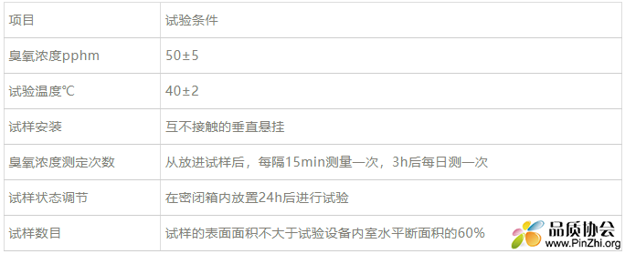

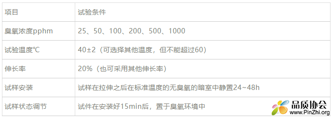

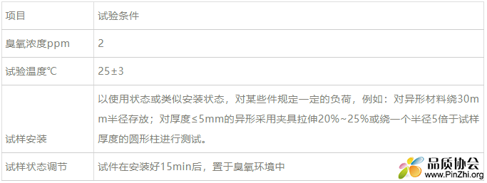

   试样暴露于含有恒定臭氧浓度的空气和恒温的试验箱中,按预定时间对试样龟裂情况进行检查。
   可任选如下三种方法;
   A.在规定时间和规定的应变下暴露后,检查是否出现龟裂,如需要可测定龟裂程度。
   B.在任意规定的拉伸应变下,测定最早出现龟裂的时间。
   C.对任意规定的暴露时间,测定临界应变。
4.试验方法
   臭氧在大气中的含量很少却是橡胶龟裂的主要因素。
   不同橡胶材料是耐臭氧能力随臭氧浓度和温度的不同有明显差别。
   臭氧老化试验是模拟和强化大气中的臭氧条件,将试样暴露于含有恒定臭氧浓度的空气和恒温的试验箱中,按预定时间对试样龟裂情况进行检查。
   GB 7762-03、GIN 53509-1、ISO 1431/1
   硫化或热塑性橡胶 耐臭氧龟裂试验
6.测试标准
VW 2.8.1 橡胶材料要求和试验
7.测试标准
QC/T 17-1992 汽车零部件耐候性试验
8.结果判定
   A 以无龟裂或出现龟裂报告测试结果。若有龟裂,需判定龟裂程度,可用出现的裂纹说明龟裂情况或拍照龟裂试样来说明。
   B 以无龟裂或出现龟裂报告测试结果。若有龟裂,需判定龟裂程度,可用出现的裂纹说明龟裂情况或拍照龟裂试样来说明。
   C 确定在规定暴露时间后,不出现龟裂的最大应变和出现龟裂的最小应变的临界应变范围。
