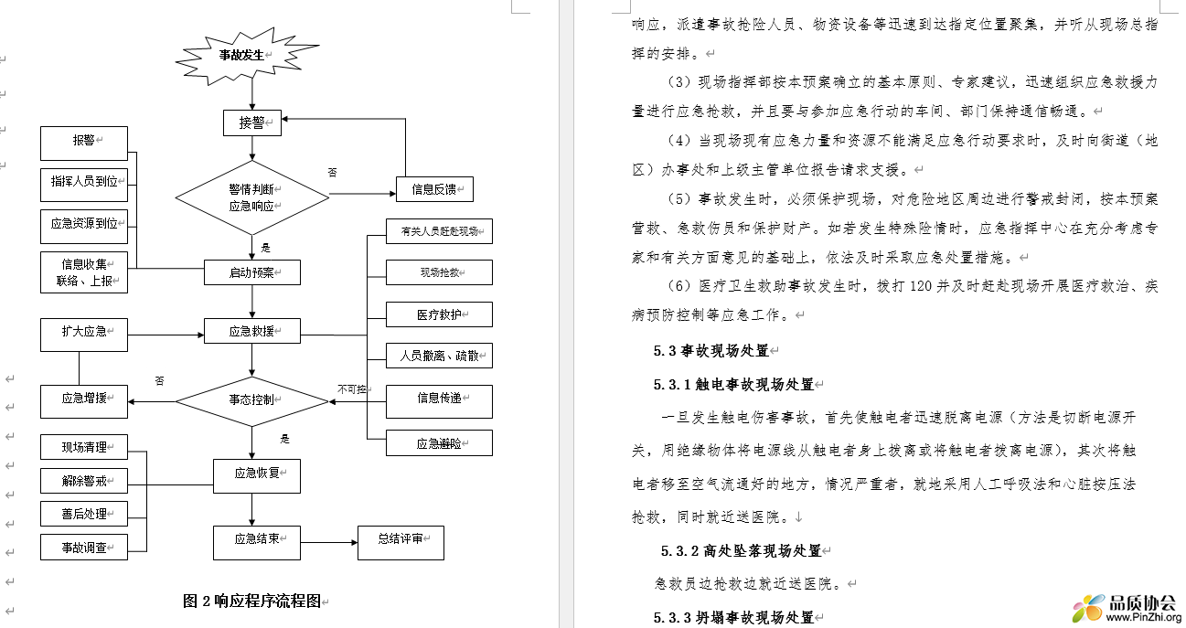

机械加工企业安全生产事故应急预案(仅供参考请结合本单位实际情况编写)
1 总则
1.1 编制目的
规范安全生产事故的应急管理和应急响应程序,及时有效地实施应急救援工作,最大程度地减少人员伤亡、财产损失,维护职工的生命安全,维持正常的安全生产秩序。
1.2 编制依据
依据《职业病防治法》《消防法》《特种设备安全监察条例》《危险化学品安全管理条例》、《北京市安全生产条例》和《生产经营单位安全生产事故应急预案编制导则》等法律法规及有关规定,制定本预案。
1.3 适用范围
本预案适用于我单位发生安全生产事故救援工作。
1.4 应急预案体系
根据本企业管理体系及行业特点,应急预案体系包括综合应急预案、专项应急预案和现场处置方案。
(1)综合应急预案:规定本企业应急组织机构和职责、应急响应原则、应急管理程序等内容。
(2)专项应急预案:主要是根据本企业生产加工特点,为应对几种安全事故类型。各专项事故预案详见5.4各项应急救援预案
(3)现场处置方案:是针对具体的部位、设备设施、事件及灾害所制定的应急处置措施。
响应程序流程图
响应程序流程图
