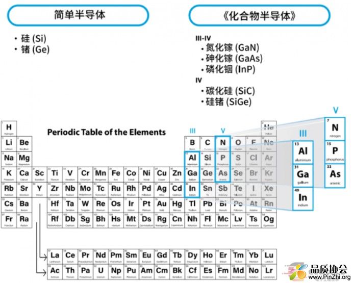

化合物半导体由元素周期表中的两个或两个以上不同元素族组成,而简单的半导体器件则由硅 (Si) 等单元素组成。如下图所示,GaN 是其中一种化合物半导体,它将元素周期表的第三列和第五列元素组合在一起,因此被称为 III-V 化合物半导体。

这些 III-V 半导体可用于各种应用。在过去的四十年,砷化镓 (GaAs) 应用最为广泛,全球运行着数十亿个 GaAs IC。与 GaAs 相比,GaN 可实现更出色的速度和功率处理组合。在晶体管速度给定的情况下,GaN 具有出色的功率性能,因此能够在频率范围广泛的数千个应用中取代其他技术。

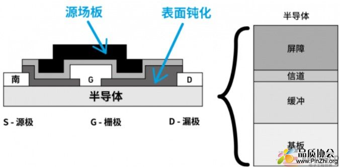

GaN 器件由纵向材料结构和横向结构组成,前者定义了许多固有属性,后者实现了与材料结构的接触并电荷流的控制(参见下图)。与其他 FET 一样,横向结构包括源极、漏极和栅极触点。通常,附近还有其他结构提供磁场控制,如图 2-2 中所示的源场板。
基本的 GaN FET 几何结构
基本的 GaN FET 几何结构
基本的 GaN FET 几何结构
» 屏障提供了两个关键功能 :实现栅极和信道之间的隔离,以及支持电子流动的电荷容量。它通常由氮化镓铝 (AlGaN) 制成。
» 信道为纯 GaN。它可以为漏极触点和源极触点之间的电流提供传导路径。GaN 的高饱和速度和迁移率可实现器件漏极和源极之间的高速传输和电流电平。
» 缓冲用于限制信道内的电荷流,以避免泄漏到基板,并保证晶体管器件之间的隔离。
» 基板决定了器件的机械和散热性能。功耗较高的器件可受益于具有较高热导率的基板。SiC 基板材料使用便捷,可提供出色的散热性能,同时兼容 GaN 材料生长和 MMIC 制备。
以下是横向结构的重要功能
» 器件的栅极控制从漏极到源极触点且流经器件的电流。栅极的 长度决定了器件的速度和电子流经控制区域的时间。
» 源极和漏极触点提供本征器件的低阻接入。栅极与这些触点之 间的隔离不仅会产生不必要的寄生接入电阻,而且还会增加支 持预期操作所需的击穿电压。
