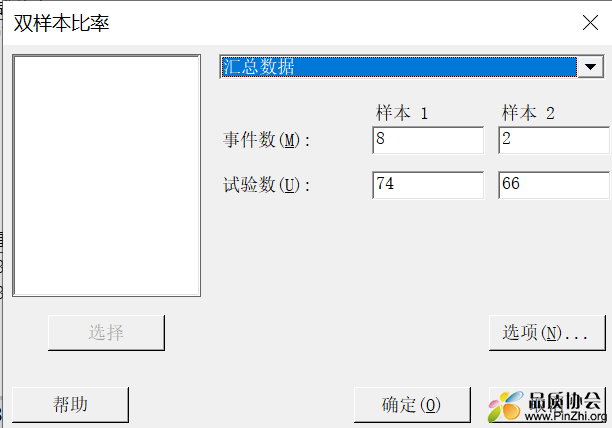

背景:产线生产A产品
改善前:投入74,有8个不良
改善后:投入66,有2个不良
想看一下改善前后效果是否显著
原假设H0:不显著,没有差异。备择假设:显著,有差异
用Minitab,统计--->基本统计--->双比率
选择汇总数据,输入数据,按确定,结果处理P值居然是0.063>0.05,所以选择接受原假设
所以结论是,虽然不良率降低了,但是我们还是认为这个改善不显著,不能接受?

 楼主| 发表于 2023-5-9 15:19:11 | 显示全部楼层
这是我输入数据的方式

发表于 2023-5-9 16:03:50 | 显示全部楼层
对。
你们需要增加样本数量,继续验证。

发表于 2023-5-9 17:01:59 | 显示全部楼层
zzr0208 发表于 2023-5-9 16:30
哈哈哈确实
我把实验数和样本数等比率提高了
不良率还是一样,但是对应的P值只有0.03 ...
不知道你是真的来请教问题还是来寻开心的。
错误发生的概率理论上是泊松分布,数据量大也可以近似为正态分布,你不管数据的分布直接线性所谓"等比率"提高,当然是已经改变了原始数据的分布,这就不是你想象的”等比率“了,其结果当然会和第一次的不一样。

发表于 2023-5-10 16:25:51 | 显示全部楼层
双比率检验时要注意满足样本量,n*p⩾15, n*(1-p)⩾15,以保证数据正态分布
